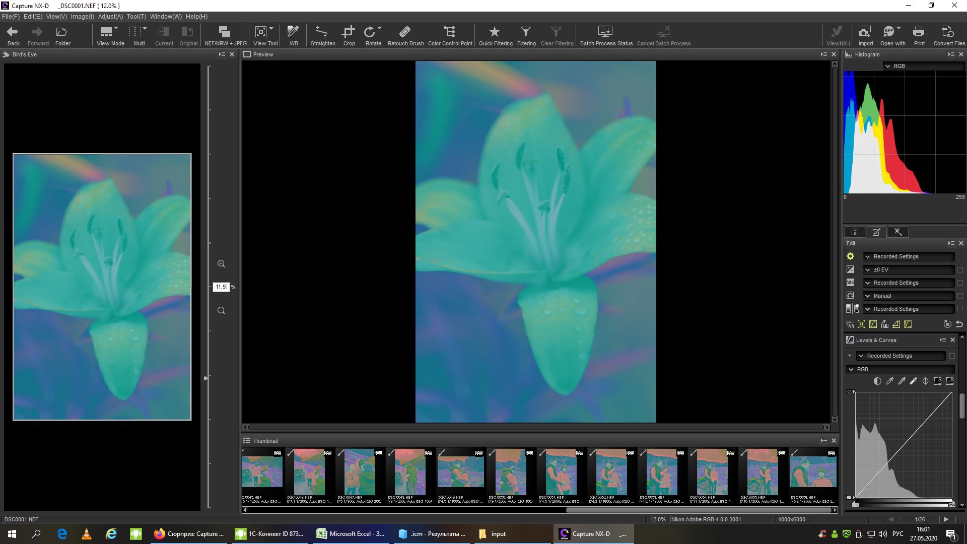

Люди,хелп ми,что могло случится что все фото выглядят вот так

alex134 писал(а): Ср май 27, 2020 12:04
Цветовое пространство монитора и программы?
Re: Capture NX-D
Похоже на инвертирование цвета. Каждый цвет заменился на противоположный. Красный цветок - на циан. Голубое небо - на розовое.

Нашел откуда ноги растут.По видимому Никоновский профиль от камеры встал не правильно.
