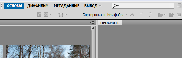

Bridge может вести себя по разному, смотря как настроено отображение превьюшек. Если выбрано Quick Thumbnails - то отображаются встроенные, если High Quality Thumbnails - то генерируются свои, и они сильно отличаются от встроенных.:)
#413540 Пользователь не на сайте   Genn Значок
Любопытно. Спасибо.

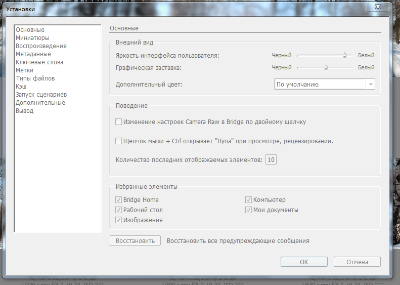

В своём кэше, папка кэш задаётся в Preferences>Cache.
Наверное Bridge генерит из raw быстрее чем View NX, это чисто субъективные ощущения, с секундомером не засекал.
Но, естественно, Bridge генерирует по своему, поэтому о соответствии камерному jpeg можно даже не мечтать. Я не пользую High Quality Thumbnails.:)
