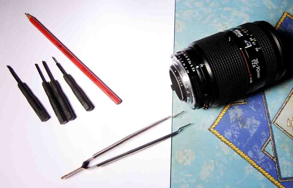

Рабочее место. Из инструмента понадобилась только маленькая крестовая отвертка и лист бумаги с карандашом. Я записывал от куда я выкрутил тот или иной винт - они разные и их много.

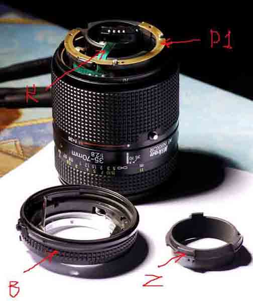

Фото 2 и 3.

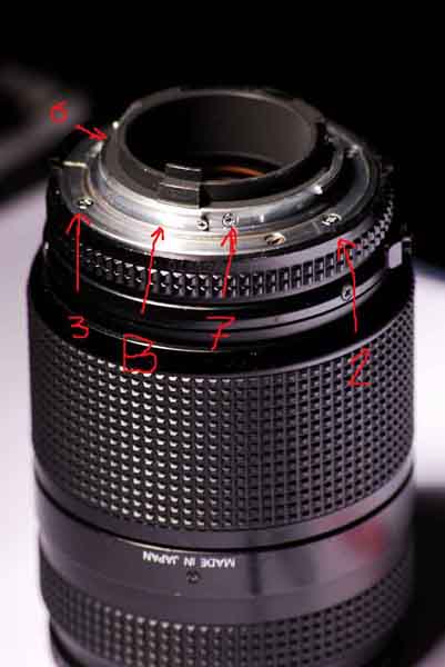

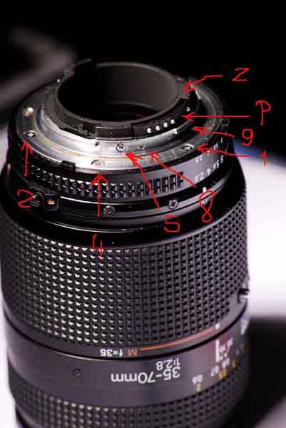

Первая стадия - что к чему.
Винтики
1,2,3 - крепят байонет к объективу. Откручиваем
4 - крепит байонет к кольцу диафрагмы. Откручивать не надо
5,6,7 - крепит Z
Z - назову ее заглушка. Делает все симпотичным. Она закрывает внутренности и прижемает пластину с контактной группой.
Р - пластина с контактной группой. Крепится 8 и 9 винтом. Откручиваем.
В - байонет.
Внимание. Если открутить 4 винт и разъеденить байонет и кольцо диафрагмы выпадет ось с шестеренкой механизма автофокусировки. Оно Вам надо?
Сняли все что снимается. Ни каких усилий прикладывать не надо!!! Оно само вываливается. Получаем

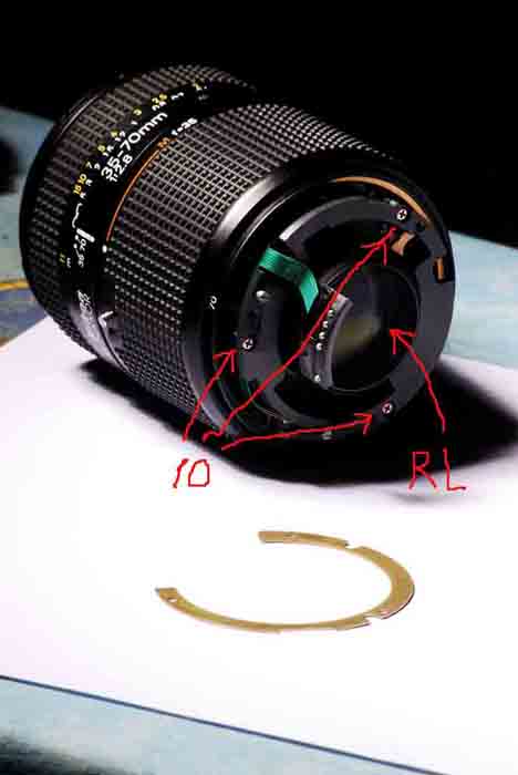

10 - эти 3 винта крепят (следующее определение мое и на достоверность не претендует) 2ю группу линз, с лепестками диафрагмы, к 1й группе линз, которая отмечена на рисунке RL (типа rear lens). А 1я группа крепится (фото 6) непосредственно к напрявляющим которые двигаются при зуммировании. На сколько я понял именно эти две группы являются, скажем так, зумирующими, а остальные фокусирующие. Тут есть особенность. Если 10е винтики открутить, то вся вторая группа линз будет болтаться, но снять ее будет мешать 1я. Поэтому методически верно будет в начале открутить винты крепления 1й группы (Фото 6), а уж потом и 10е.

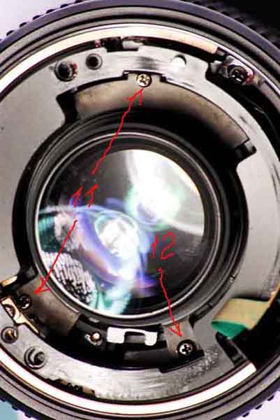

Фото 6
Вот тут возникли первые серьезные проблемы. 11е винтики открутились без проблем, а вот 12 был залит лаком!!! Естественно я его сорвал. После часа мучений я сделал специальную заточенную отвертку (металл из которого сделаны винты очень мягкий) и все таки открутил его. Конечно винтик ушел в утиль, благо у меня нашелся похожий от будильника (хвала стандартизации!!!). Вот теперь откручиваем 10е винты и получаем
Фото 7

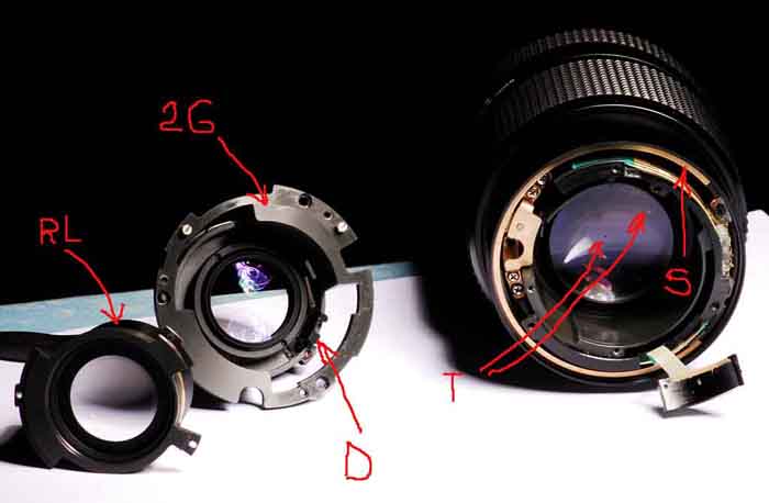

Оно все вываливается и видим, что 1я группа линз RL c обоих сторон выпуклая, а 2я, 2G, впуклая). D - рычажок который двигает лепестки диафрагмы, которые относительно фото находятся на тыльной стороне 2G.
Т - это и есть тот трэш который мне мешал))) Мусоренка и пятна, которые действительно оказались грибком. На осчупь линза была как бы шероховата. Первым что я сделал - просто потер микрофиброй. Результат - все тоже. Не долго думая я туда плюнул. Но много))) Пока я приводил в порядок внутренности, не заметил как вместо пятен образовались мутные разводы. После непродолжительных манипуляций эта сторона линзы стала как новой. Еденственный косяк - на той стороне линзы есть пару пятен. Решил продолжить...

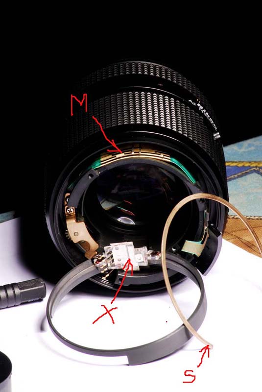

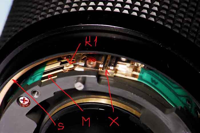

Следующий этап - это снять скобу S, и тут становится интересно...
Фото 8
Сняв скобу S что под ним еще одно кольцо на котором находится бегунок Х с контактами К1. Матрица М прикреплена к направляющим зумма, поэтому при зуммировании М крутится вместе с направляющей. Соответственно, в зависемости от положения зумма, контакты К1 бегунка Х замыкают матрицу определенным образом. Вот так фотоаппарат узнает кокое фокусное расстояние у объектива. Хочу отметить - кольцо с бегунком неподвижно.
Аккуратно вынув это кольцо (Фото 9) обнаружил 3 винта (к сожалению их нереально было сфотографировать) залитые лаком. Судя по схеме (в самом начале) они как раз крепят механизм зуммирования к корпусу объектива. Но к сожалению я дальше не пошел, т.к. все три винта были залиты лаком!!! и почти сорвав один плюнул на это дело. Тем более таких винтов я б точно не нашел бы(((
Винтики
5,6,7 - крепит Z
В - байонет.
Фото 8

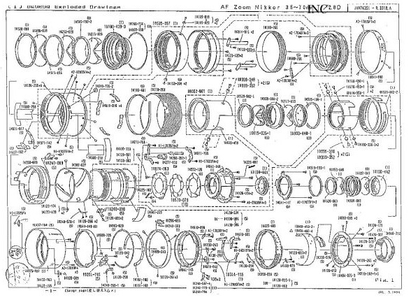

Для любителей самостоятельного ремонта (к коим сам я отнюдь не отношусь
) могу порекомендовать случайно найденную книжечку, лежащую в ограниченном просмотре на books.google:
<noindex>Nikon Camera Repair Handbook</noindex> . Хардкопи можно купить примерно за 40 долларов.
Сабжевой линзы там, кажется, нет, но зато есть много другого интересного.
P.S. Еще лежит такая же <noindex>книжка про Лейку</noindex> и еще <noindex>книжка для продвинутых фоторемонтников</noindex>.

Книжка, где в деталях описано из чего состоит объектив, называется Nikon - AF Zoom Nikkor 35-70 f/2.8D Repair Manual. Гугель сразу выведет на тот сайт где можно ее скачать. Там, вроде бы, есть еще книги по схожей тематике.

Разобрал свой. Спасибо!!! без вашего опыта не получилось бы.
Но возникла другая проблема!
Грибок живет на линзе 2G.
Драил-драл. Всеми способами ... и плевал и на всю ночь оставлял и спец салфетками и лекарства т.д.
Похоже грибок не на внешней стороне
Я так понимаю 2G - это группа линз ...
Вообще реально теперь что-то сделать?
Как проверить, что грибок внутри?
Может есть у кого убитый 35-70 с живой линзой...
Если терять нечего ... может в спирте замочить ...

Грибок(плесень) действительно внутри неразборной группы линз(склеены оптическими поверхностями друг с другом).Он чистое стекло не ест, а интересуется тем веществом которым они склеены. И эту сборку линз надо менять.arrester писал(а): Разобрал свой. Спасибо!!! без вашего опыта не получилось бы.
Похоже грибок не на внешней стороне![]()
Предостережение: Во многих объективах есть оптические элементы, которые нельзя снимать при разборке объектива сильно не рискуя сбить заводскую настройку. Результатом этого может быть или отсутствие резкости по всему полю (нерезкие углы) или изображение будет иметь вид как при шевеленке (штатив не поможет). В фирменном сервисе знают что нельзя трогать при разборке и не делают этого (иначе ремонт потом будет "золотой"). На этом объективе снимать линзы можно, но как правило нет смысла, до грибка не добраться.
Судя по всему да.
Мало вероятно что грибок внутри. Мало того что склейка в этой группе да вольно герметичная на мой не проф взгляд, так еще, так же по моему не проф мнению, между линзами нет свободного места.
Я бы тоже не отказался от парочки убитых сабжевых стекол)))
на сколько я знаю - спирт и стекло не каким образом не взаимодействуют на химическом уровне))) а вот про просветление ни чего сказать не могу...
Хм... Когда я убирал грибок, он явственно ощущался пальцем... Ну или ногтем... Типа цеплялся)))
Вообще, у меня именно на той группе и осталось чуточку грибка. По краю линзы. А это рояля ни какого не играет. Ну или очень маленький рояль)))

Я бы купил линзу 2G (желательно в сборе с диафрагмой).
Они у 35-70/2.8 и 35-70/2.8D одинаковые (у меня D)!
В сервисе сказали, что она стоит 2 тыс. с копейками. Могут заказать.
Но за работу они хотят 5600 !!! А без работы они не будут заказывать ...
Если есть у кого-нибудь возможность ...

Вообще в данных объективах подвержены помутнению просветления линзы в блоке находящемся сразу после диафрагмы, если двигаться от фотоаппарата. И это вовсе не склейка , а сборный линзоблок. Резьба у него фиксирована адгезивом(клеем типа циакрин), что затрудняет его разборку. Но склееную линзу толстую легко достать, предварительно можно деформировать гайку крепления засунув отвёртку в щелку между фланцем гайки и корпусом линзоблока, так пройтись по кругу, она открутится после этого легче. Но её даже и не обязательно доставать, она не мутнеет. А вот с другой стороны линзоблока сложнее разобрать, но именно там и находятся две линзы из какого то стекла с "жирным" просветлением. Налёт на этих линзах похож на опалесценцию.arrester писал(а): Разобрал свой. Спасибо!!! без вашего опыта не получилось бы.
Чтобы добраться до этого линзоблока, вовсе не нужно разбирать объектив по описанной выше методике. Надо вывернуть передний большой линзоблок(внешней гайкой, внутренняя гайка крепит переднюю линзу) , откроется доступ к линзоблоку которы нас интересует, у него вглубине на фланце две дырочки для зацепа. Выкрутить можно заточенным пинцетом, подогнув кончики пинцета чуть внутрь. Вот и все дела. Вся сложность разобрать этот линзоблок со стороны диафрагмы.

ребята вот кому интересно схема разборки 35-70 <noindex>все для Вас=)</noindex>

Re: Разборка nikkor 35-70/2,8
После разборки/сборки (ничего лишнего не осталось, все винтики были пронумерованы и стоят на своих же местах) появилось довольно заметное мыло в левом нижнем углу кадра.
Что я мог нарушить?
Что я мог нарушить?

- dmw
- Сообщения: 45
- Зарегистрирован: Ср мар 25, 2009 14:27
Ясно. Вынимался только задний блок линз, сам блок не разбирался. Вижу единственный выход - разобрать снова, максимум что лезет в голову: снять блок и поставить снова))
На что обратить внимание, может метки там какие совпасть должны или ещё что подтянуть/ослабить?
посмотрите, если там юстировочные подкладки, сильно не затягиваете линзы, ну и если не поможет сборка/разборка, то придётся вам юстировать вращением этого линзоблока
Все починил разборкой/сборкой
Оказывается самая последняя линза (RL в первом посте) сидела "не в гнезде" а чуть сместившись. Причину такой посадки понял:
Когда ставите её на место, выдвините зум в положение 35мм, тогда площада куда должна сесть линза вылезет к Вам ближе. После наживления винтиков №11 и 12, нужно немного покачать-повращать линзу чтобы попала точно в свое "седло". Только после этого нужно затягивать.
Теперь все ок.
ХоСе и Barns, спасибо!
Теперь все ок.
