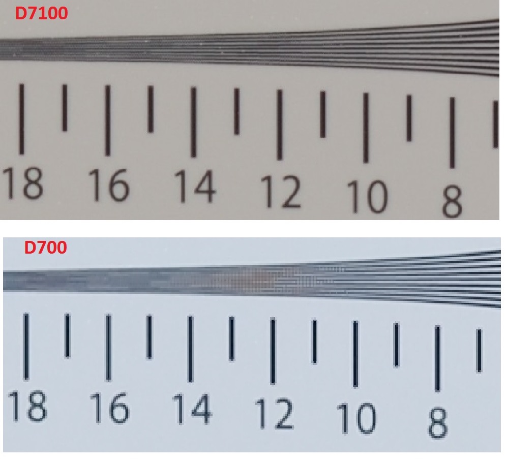

1. Технический аспект. Провел комнатные испытания со своим самым резким объективом - Sigma 50/1.4 Art. Распечатана мира ISO 12223 на фотобумаге формата A4. Штатив, манульная фокусировка по Liveview, диафрагма F4 (как самая резкая для данного объектива), выдержка 1/100с, вспышка. Расстояние до миры не менялось. Вот NEF'ы для камер D7100 (съемка на ISO 100) и для D700 (съемка на ISO 200). Эксперимент, естественно, нестрогий - освещенность получилась разная, но вполне достаточный для получения наглядных результатов:
На снимках видно явное техническое превосходство D7100 в плане резкости. Сделанный вывод - высокая плотность пикселей обеспечивает более резкую техническую картинку. Влияние AA-фильтра на резкость оценить не могу, нет соответсвующих камер.

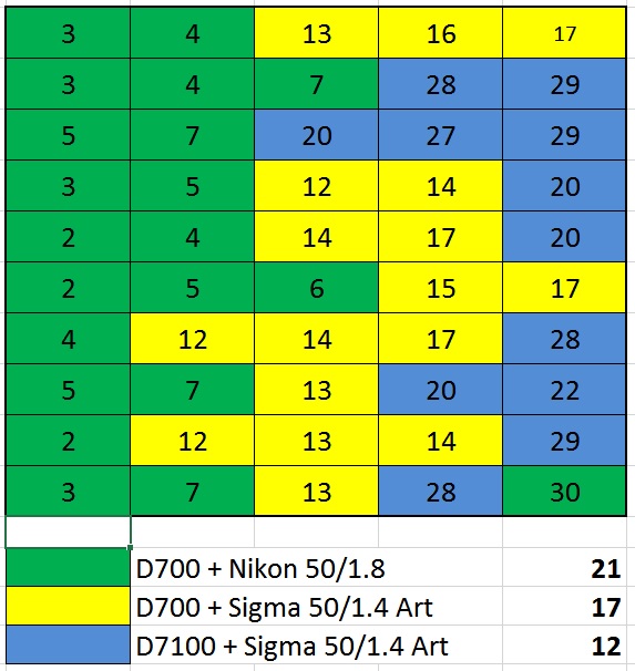

2. Субъективный аспект. Его результаты уже публиковал на форуме, но повторюсь. Организовал слепой тест 30 фотографий A4 (вот этих), 3 связки по 10 фото в каждой - D7100 + Sigma 50/1.4 Art (самая резкая связка), D700 + Sigma 50/1.4 Art, D700 + Nikon 50/1.8G. Совокупная резкость системы идет по убывающей. Опросил 10 человек. Людей просил выбрать 5 самых резких фотографий. Результаты теста:
Как видно, резкость связки при фотосъемке совсем не означает субъективное восприятие резкости отпечатков (формат А4). Получилось наоборот - самая низкая в плане разрешения связка обеспечивала субъективно самую резкую картинку. Безусловно, я не являюсь мастером ресайза и у других коллег могут быть другие результаты. Но главный вывод - резкость есть понятие субьективное и ее значение сильно преувеличено.
