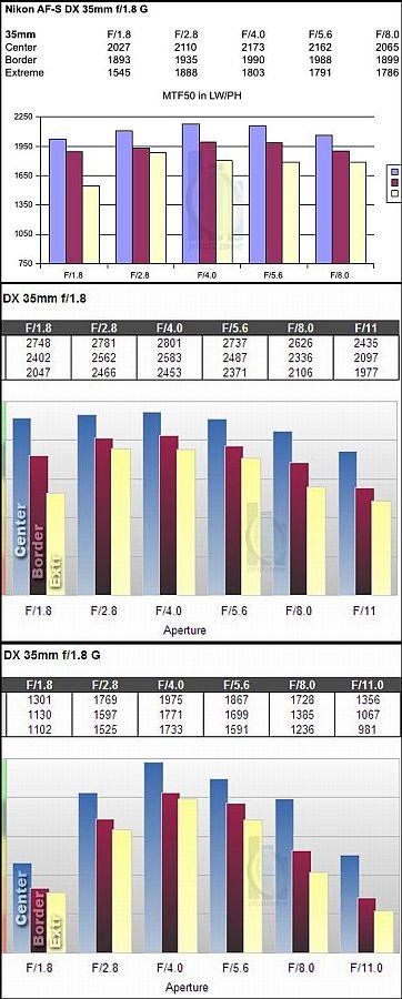

santeam
Сообщения: 3013
Re: ФФ и КРОП матрицы
Сообщение santeam »
Вот разрешение обычного 35/1.8DX на 10Мп. 16Мп, и на Nikon 1.
На кропе 10Мп (аналог ФФ 22Мп) f5,6 и 8 неотличимы, на 16Мп-кропе (аналог 36Мп ФФ) f/8 начинает проседать, а на C-mount завал.
Это не влияние дифракции?
_abc
Сообщения: 5583
Сообщение _abc »
На графиках MFT50 in LW/PH - это стандарт замера, а если 40% взять - будет на маленьких дырках лучше намного, резкость оптики не теряется, теряется контраст !
надо ко всему подходить внимательно и при приведении говнографиков из непрверенных источников очень хорошо понимать что нарисовано
