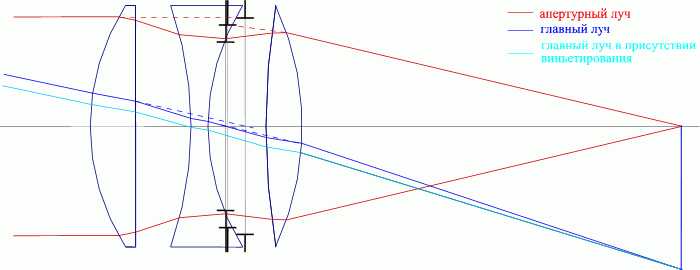

Re: ФФ и КРОП матрицы
(картинка из ru.wikipedia.org)
- то, что написано на объективе (1/2 , 1/8 , 1/11)- это "относительное отверстие", D/f´ где D - диаметр входного зрачка https://ru.wikipedia.org/wiki/%D0%92%D1 ... 0%BE%D0%BA , но не реальной диафрагмы. Они могут совпадать, могут не совпадать. f´ - заднее фокусное расстояние (всё это при условии, что предмет в бесконечности). И это отношение (D/f´) определяет угол, под которым вышедший из системы луч падает на оптическую ось. Чем угол больше, тем дифракция меньше. При приближении предмета съёмки к объективу выходящие лучи отклоняются от оптич. оси (угол падения уменьшается) и дифракция растёт. На рисунке: красный луч даёт меньшую дифракцию, чем синий.
Один объектив с D/f´= 1/11 и огромным диаметром реальной "железной" диафрагмы, и другой с D/f´= 1/2, но малюсенькой реальной диафрагмой. У второго дифракция меньше.
В двух словах: угол с осью больше - дифракция меньше.
- _abc
- Сообщения: 5583
нет - одинаковая дифракция. Физически сама диафрагма в оптике ставится по двум факторам - удобное расположение и реально самое "узкое место" в оптической системе где она именно ограничивает количество света с учетом хода лучей на мах углах из пространства изображений
Чтобы получить красивое БОКЕ - её надо поставить рядом с Главной плоскостью объектива - иначе она частично попадет в изображение - гайки именно поэтому
Ещё - ход лучей в зоне рабочего отрезка реальной камеры одинаковый для всех объективов - от фиш-ай до суппер-теле. И на матрицу от оптики с разным ФР лучи попадают под одним углом.
Если физически матрица и оптика маленькие - то и ФР реальные тоже. Это правило может сохраняться до размеров оптических систем близких к двум длинам волн = 1 микрон
все мобильные телефоны - в кучу. Только есть ещё один фактор - ГРИП, Чем физически меньше оптическая система - тем больше ГРИП, поэтому в мобильнике применяют дешевую оптику со светосилой 1 (единица) - уменьшают дифракцию, а картинку получают за счет огромного ГРИП, которое зависит только от ФР (чем меньше ФР - тем больше ГРИП)

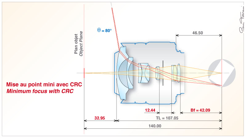

не правильная картинка у вас - вот чуть лучше
- _abc
- Сообщения: 5583
Вот близко к реалиям
только аккуратно - голова не железная
снизу статьи потыкайте по ссылкам
http://www.pierretoscani.com/echo_GA.html
http://www.pierretos...echo_focus.html
