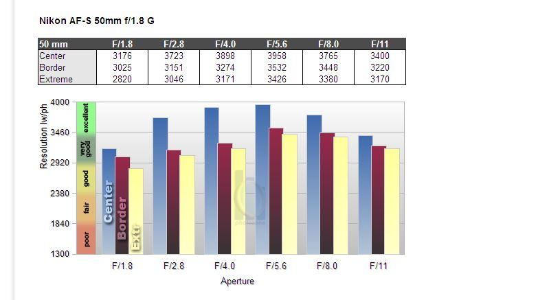

А позвольте спросить Вас зачем.
Если мне не изменяет память наибольшая резкость там на F5,6

Дело в том, что все говорят для лучшей прорисовки необходимо закрывать диафрагму побольше. Вот с этих соображений я и спросил, пока что учусь. Спасибо что вы есть, кто может помочь новичкам.
А не подскажите где вы берете эти графики?

не забывайте про дифракцию, данные разные по пределу, но на мелкопиксельных диафрагма уже 8и уже начинает влиять.
такие графики встречал здесь http://www.photozone.de/

Мне думается, все слишком помешались на идеальной резкости, графиках и т.п. Вполне нормально на Д800 снимать на f/11. Что мне все эти графики, если по сюжету надо бОльшую ГРИП? Макро снимать на f/5.6-8 зачастую невозможно - ГРИП слишком мала.
Если печатать, то полученной резкости вполне достаточно. Если для веба, то ресайз вообще позволяет сделать резким практически любой объектив.
Картинка совершенно не обязана быть бритвенно резкой при 100% просмотре.

Конечно,потому и на ... F11
Какое отношение печать имеет к 100% просмотру на мониторе,это две разных планеты
Какой смысл поджимать диафрагму до 5,6 при съёмке портрета,на 85,1/8,если там уже при 4 каждую пору на лице видно
