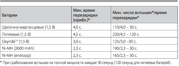

Кстати, как это серией на максимальной мощности, когда время полного перезаряда SB-900 на хороших аккумуляторах 2,5 секунды?
Вы принципиеаль не вчитываетесь в то, о чём вам пишут?

Кстати, 2,5 секунды - это в М режиме на свежих АКБ?
- я уж и не знаю, что и говорить. Опять скажете, что принципиеаль не вчитываюсь.
Ничего личного, но по личным наблюдениям, когда вспышка бахает на максимальную мощность (словосочетание Ваше), то некоторе время индикатор заряда не светится. Вспышка заряжается. Пока её использовать невозможно. Время зарядки зависит от элементов питания. Это не исправность моих вспышек. Это норма. На тех же Eneloop время 2,3 секунды (сорри, ошибся, я сказал 2,5 сек)
Это из мануала.
То есть, сделать серию из вспышек на максимальной мощности сделать невозможно. Так как минимальный интервал между вспышками - 2, 3 сек. В реальности и больше будет. А это уже не серия. Это одиночные. Вот.

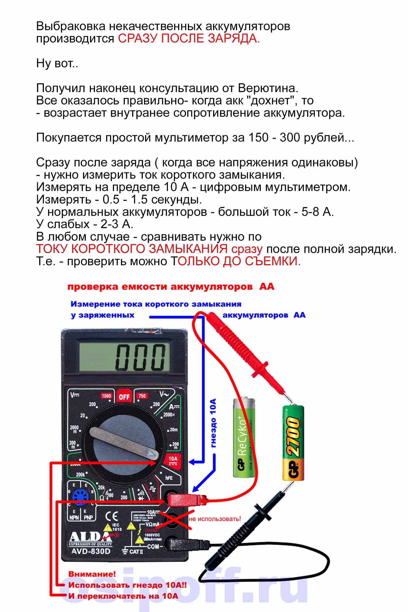

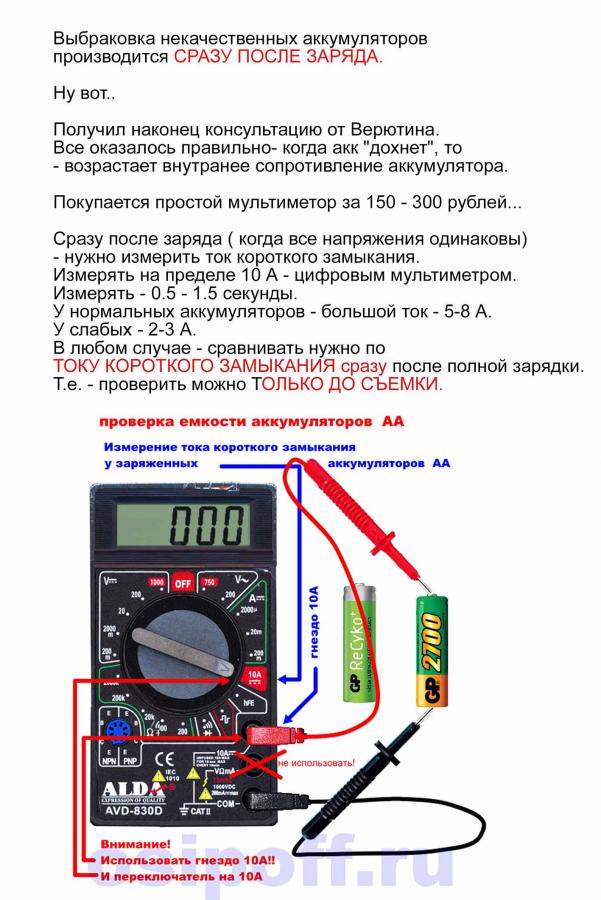

До покупки Энелупов "чистил" ряды своих акк-ов по такой схеме:

Игорь К. писал(а): Чт июл 21, 2016 04:50
Имхо, более щадящий способ проверки аккумуляторов, это замер напряжения на шунте (~0.5 Ома).
Если, напряжение на шунте отличается от напряжения без нагрузки менее, чем на 10%, значит все нормально,
если более чем на 30%, аккумулятор выбрасывается.
ReCyko, что у вас на картинке, очень хорошо работают. Покупал комплекты зарядник+2 акка по 3 доллара. Почти коммунизм smile
GP2700 редкостное гуано. Сдоли уже все.
