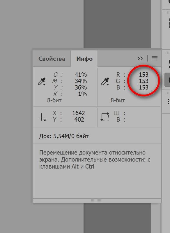

Вот я создал серый файл, красным показано что он серый 153 153 153. И Вам так надо сделать.

Новый стоит на В&Н 179$ -это замена этому-я не сказал что выкидывать-в цытате написано.
Не сильно придирайтесь к числам-могут быть небольшие отклонения.
Там же написано-на той же странице-не нравится результат-можно перекалибровать.
У вас все нормально с серым файлом .

Mike_56 писал(а): Сб авг 13, 2016 23:02
Если сама картинка правильная (с нейтральным серым), то каждый на своем правильно откалиброванном мониторе увидит нейтральный серый, хотя автор на своем неправильно откалиброванном увидит, что серый синит или желтит.
В картинке зашиты координаты цветов в пространстве sRGB, и CMS программы зрителя, в которой он эту картинку смотрит, учитывает цветовой профиль собственного монитора и делает правильный цветовой сдвиг, чтобы серый в sRGB воспринимался нейтральным.
Поэтому выкладывать джепеги нет смысла. Нужно либо фотографировать экран (но это очень грубо и неточно), либо сохранять принтскрин по рецепту, о котором я рассказала.
