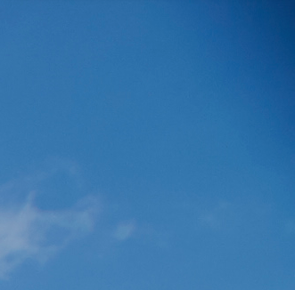

-так я про это же и пишу. Только вот нет у объектива ни нижних углов, ни верхних, он рисует круг, у которого в центре замечательная картинка, а чем дальше к периферии, тем она хуже. Край изображения чернеет и совсем исчезает. А вот матрица вырезает из этого круга прямоугольник с нижними, верхними углами. Я Вам лекцию не читаю, поясняю свой ход мысли.
-вот здесь и захвачен кусочек того места, где начинает пропадать изображение. Виньетирование.

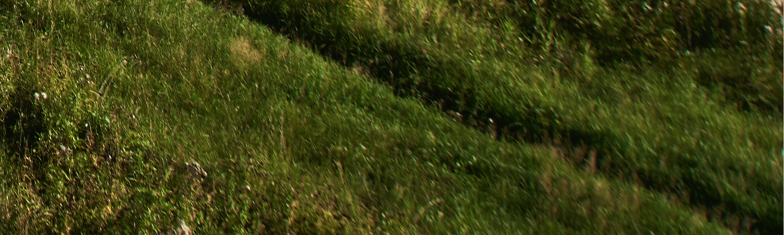

-здесь в углу хорошо видно, что изображение не то, чтобы не в фокусе, а оно искажено, потянуто как бы. А ближе к центру нижнего края изображение улучшается. Цветочки, травинки вполне различимы.

Искажение изображения. Согласен, что искажение. Но почему? У меня есть на этот счет свое мнение - конструктивная особенность объектива, породившая недостаток на ШУ по краям (согласен, что по кругу. Кто же спорить будет). Я писал про нижние углы, потому что это искажение или потеря резкости было заметно особенно там.

- так оно и есть, потеря яркости и чем дальше от центра, тем сильнее, вплоть до полного исчезновения. Но это уже не важно, это происходит за пределами матрицы. Углы матрицы лишь захватили начало этого затемнения. Интересно, на f4 что там будет?

-правильно. В верхних углах не по чему провериться, там небо. А вот виньетирование как раз видно особенно замечательно. Даже на f8. На f4 проблема, возможно, проявится сильнее.
