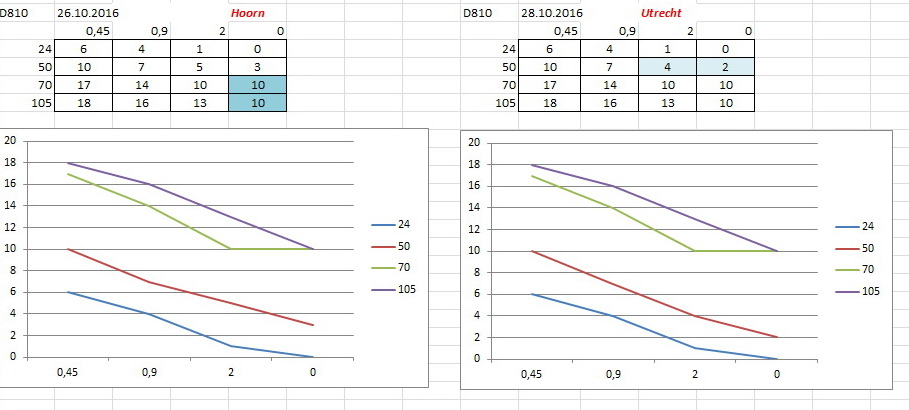

Re: Юстировка на Sigma USB Dock
Сообщение Пётр Барзинский »
Юстировка, кажется, почти окончательная.
Julysha, не затруднит ли Вас публикация последних поправок для объектива? Заранее благодарю.
Пётр Барзинский писал(а): Чт ноя 03, 2016 06:05
Вот самые последние настройки.
Уже давно АФ точный (попадает с любого расстояния на любом ФР точно в цель), но всегда есть желание оптимизировать настройки внутри объектива под свои задачи (по распределению ГРИП на каждом расстоянии фокусировки). Я считаю, что при фокусировке на бесконечность желательно иметь фокусировку по дальней границе РИП, чтобы на минимальной диафрагме получить в фокусе наибольшее резкое пространство, но с учетом кривизны поля, разумеется. Поэтому я убавила на единичку поправку на бесконечности для 50 мм.
К тому же хочется учесть шифт-фокус, то есть смещение фокуса в сторону бесконечности при зажимании диафрагмы, поэтому на близких расстояниях тоже желательно иметь фокусировку (на открытой) ближе к дальней границе РИП (особенно на 24 мм). Но это всё уже нюансы и тонкости, которые просто недостижимы на никоновской оптике, на которой приходится мириться с единственной поправкой для всех ФР и расстояний.
Возможно, нужно попробовать вариант с увеличением поправки для 70 мм на двух метрах на одну единицу (с 10 до 11), хотя и так хорошо, но иногда хочется захватить чуть больше резкого пространства за объектом при фокусировке на 3-7 метров.
Я каждый раз подписываю таблицу поправок, то есть указываю, какая серия съемок с ними произведена (в каком городе). Так проще помнить и анализировать. Темно-голубым помечаю поправки, которые увеличились по сравнению с прошлым разом, светло-голубым - если поправка уменьшилась.
Для пейзажа на просторах, городской съемки (съемки в узком пространстве) и для репортажа и съемки на открытой диафрагме таблицы поправок, вообще говоря, должны немного отличаться (по оптимизации). Но если уже имеются отлаженные оптимизированные под каждый случай таблицы, то перепрограммировать объектив на станции - дело 2-3 минут. Это можно сделать с утра или с вечера, когда готовим фототехнику для съемки. Однако это совершенно запредельные нюансы перфекционизма biggrin Хотя если такие возможности имеются, то почему бы ими не воспользоваться?
