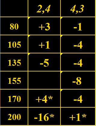

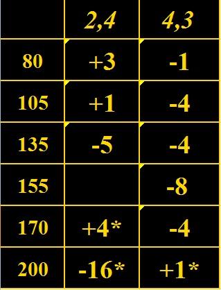

Позвольте поделиться своим печальным опытом использования 80-200 (третья версия, новый) на мелкопиксельных тушках (D7100). Купил новый, поменял по гарантии, сравнивал с прокатным. Вот таблица поправок:
Звездочкой помечены места, гда сильно падает качество фокусировки и резкость изображения. Как видно из таблицы, величина поправки сильно зависит от фокусного и расстояния до объекта съемки. И это лучший экземпляр из трех, побывавших у меня в руках. В сервисном Вам скажут: "А что Вы хотите? Объектив проектировался для пленочных камер. Тогда допуски были другие!".
Долгие месяцы ожидания замены первого экземпляра - купил в Питере (ЯМ), два СЦ (Краснодарский и Питерский) выдали заключение - объектив исправен. Единственный аргумент - на 200мм не юстируется, поправки -20 не хватает (Reikan Focal интерполяционно сцитал -34). Хорошо, что в ЯМ попались ребята вменяемые, согласились заказать новый, а мой выставили на продажу. Пока ждал, брал в прокате 80-200 III - там по поправкам еще хуже моего сданного. В результате получил свой экземпляр, отъюстировал и выучил таблицу поправок, которая приведена выше. Потом надоела ситуация с нестабильностью и резкостью на 200мм - продал человеку с жирнопиксельной камерой (DF). Там он заиграл. На D700 ему будет еще лучше.
Резюме: 80-200/2.8 (III) прекрасная линза, но не для мелкого пикселя
