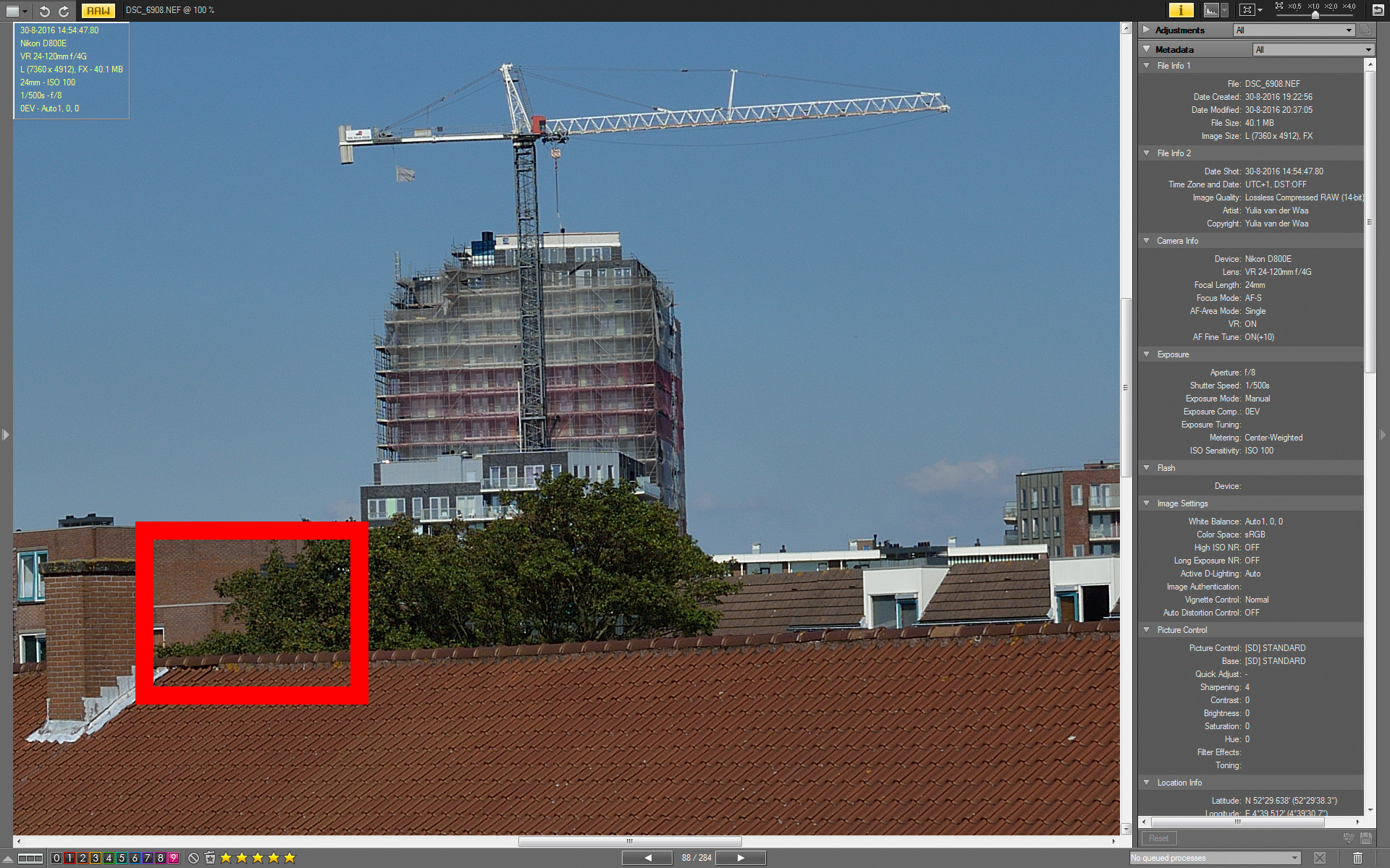

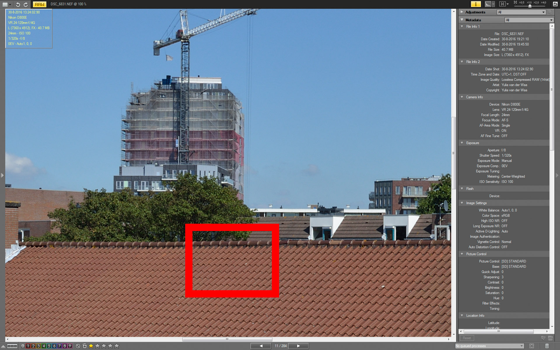

Я снимала на 24-120/4 на Д810/Д800Е в течение более двух недель, на два различных экземпляра, который покупала один за другим. За это время было сделано более двух тысяч различных снимков из разных сюжетов. Какие-то из них можно посмотреть здесь - http://www.club-nikon.ru/forum/topic/83 ... 4-1204-vr/ . Специально брала его в поездки по городам и на природу, чтобы изучить его работу в деле. Мне очень хотелось его оставить, он удобный по ФР, и не нужно покупать фильтры другого размера (на 77 мм у меня большая коллекция).
Я уже лет восемь фотографирую на 24-70/2.8, привыкла к нему, поэтому ожидала увидеть картинку не хуже. Но не хуже не получилось.
Однако основные претензии к стеклу у меня другие - я на нем столкнулась с такими большими проблемами по АФ, что решила расстаться с обоими экземплярами.
Чтобы не быть голословной, приведу примеры. Последний экземпляр давал мыло по всему кадру при фокусировке на дальнее/бесконечность на любом фокусном. Сильнее всего - на 24 мм. Но это мыло пропадало, когда я вводила поправки АФ в камере. Разные на разных ФР. То же самое было и на первом экземпляре, но поправки имели другое значение. На коротком расстоянии поправки требовались меньше,либо вообще не требовались.
100% кроп тестовой картинки, снятой на 24 мм с f8, фокусировка на дальнее.
1. без поправки
2. С поправкой +10
Невооруженным глазом видно, что с поправкой лучше.
Не может быть, что оба экземпляра подряд были неисправными, тем более по цене 1200 евро за штуку. Мне не нравилась идея постоянно крутить поправки и проводить часы в конвертере/редакторе, чтобы из файла вытащить приемлемый результат. Все мы ищем более легких путей.

Для сравнения. Резкость на Сигме на 24 мм при фокусировке на дальнее, без поправок (100% просмотра в ViewNX)
то есть 100% кроп из этой картинки
