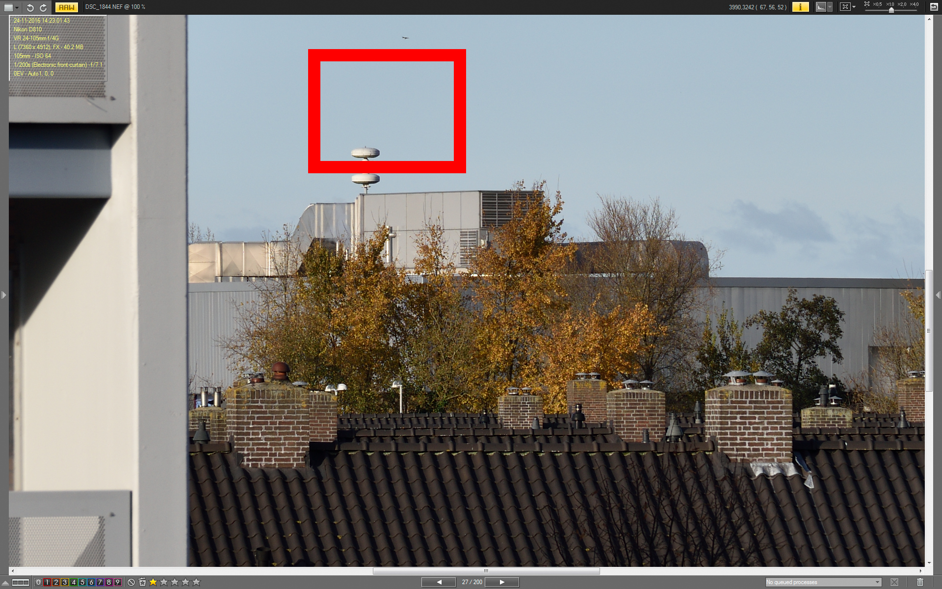

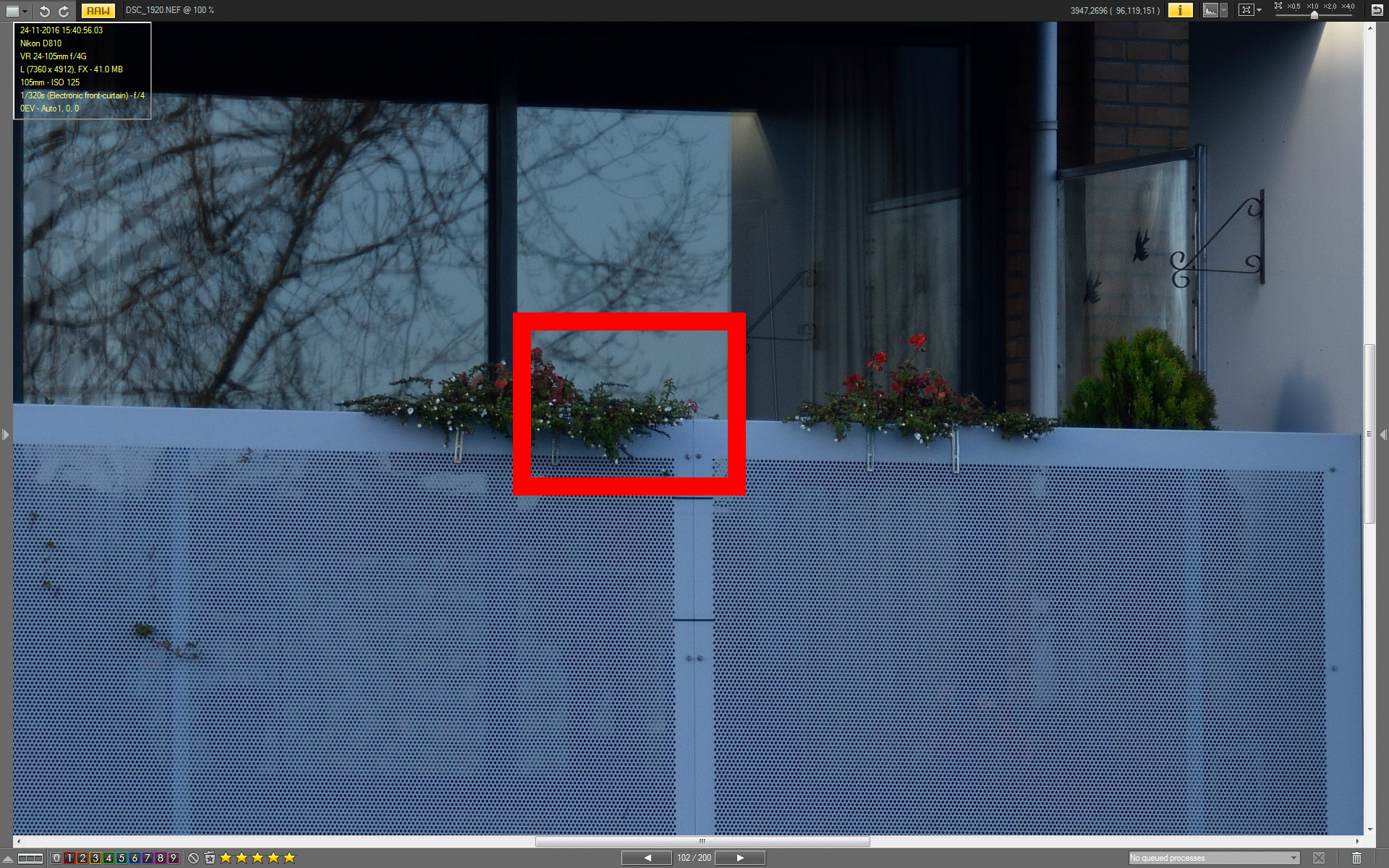

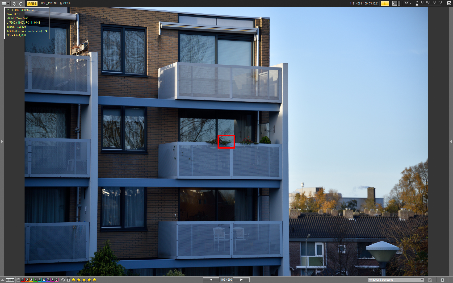

А зачем проверять на 15 метрах? В док-станции юстируют на бесконечности и на трех расстояниях, которые можно организовать с помощью мишени на раздвинутом обеденном столе. Мой стол 2.2 метра - мне как раз хватает. Обхожусь даже без штатива.
С бесконечностью, конечно, сложно. Но всегда есть на горизонте высотка или подъемный кран. Вот по нему и юстировать: пока резкость на станет оптимальной, и пока никакое изменение поправок не приведет к увеличению резкости.
У меня для этой цели есть балкон в здании напротив (метров 60-70 до него). Фокусируюсь по цветам или по решетке балкона. Пока не станут видны все лепесточки и детали винтов, которыми прикручены перила балкона. При этом имею наглость снимать с рук smile Из вчерашних быстрых тестов:
Или что-то на горизонте:
Никоновскую оптику принято юстировать на 20-30 ФР, а Сигмы - на бесконечности, и на трех близких расстояниях от МДФ до полутора-двух метрах. Этого достаточно.
