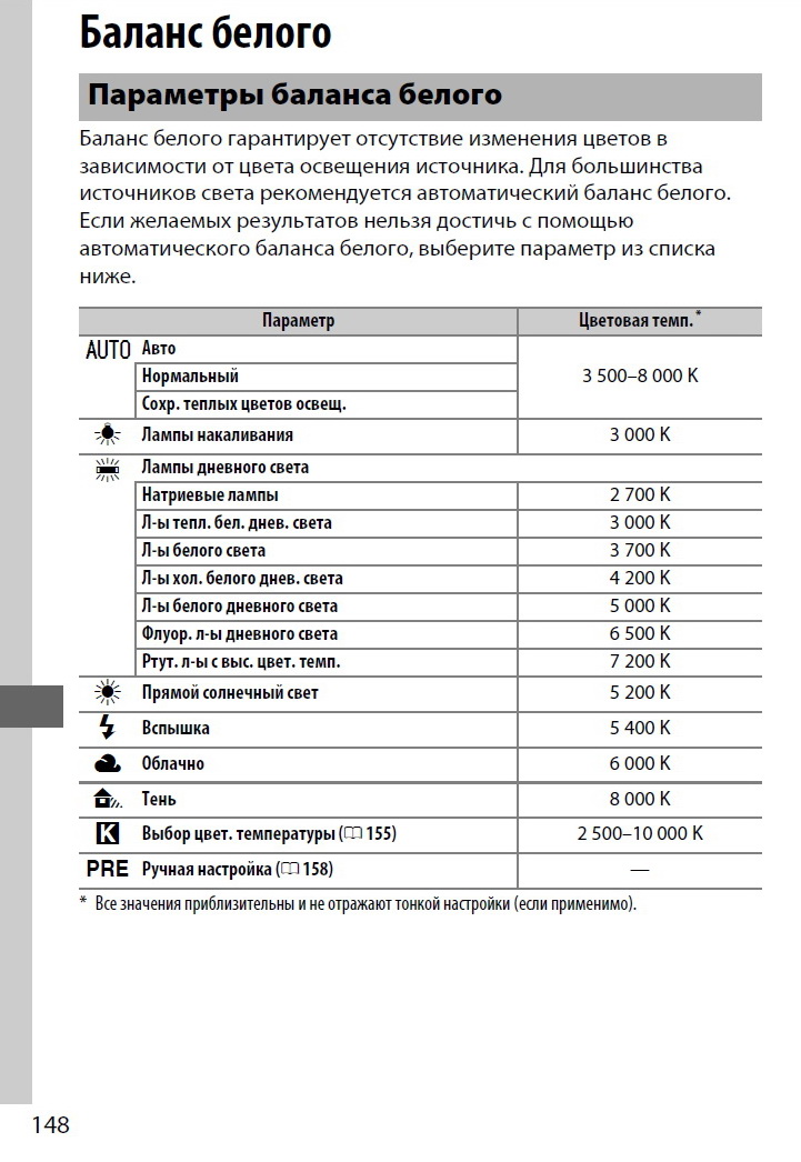

Я имела в виду АвтоББ в камерах. То есть способность камеры в АвтоББ поставить правильный ББ без серой карты. В каком диапазоне ЦТ он работает.
Для Д810 этот диапазон 3500-8000К:
Если ЦТ внешнего освещения отличается (выходит за пределы этого диапазона), то АвтоББ не справится.
То же самое относится к ситуации, когда в кадре сильный оттенок у естественного освещения, например, рассеянный зеленый в лесу.
Ясно... И какой максимально холодный камерный ББ у D810 согласно Вашему опыту? Что он меряет например с лампами накаливания?
Re: Дутый ДД современного Nikon и других брендов как проблема скинтона.
varezhkin писал(а): Сб дек 10, 2016 21:58
Я написала в пердыдущем посте.
По паспорту (мануалу для Д810), АвтоББ работает в диапазоне 3500-8000, для естественного освещения (утро-вечер-тень-солнце), для эл.лампочки уже работать не будет. И для всяких ламп с оттенком (и неполноценным спектром!!!).
В лесу (зеленом) тоже будет подвирать, в лесу рассеянный свет зеленый.
Возможно, у коллеги на снимке ребенка в яркой красно-розовой одежде тоже произошел сдвиг.
Лампы накаливания имеют ЦТ от 2500 до 3000 К, АвтоББ в этом диапазоне уже не работает. Нужна ручная установка по ЦТ или серой карте/эксподиску.
В камере ББ вручную можно ставить от 2500 до 10000К.
