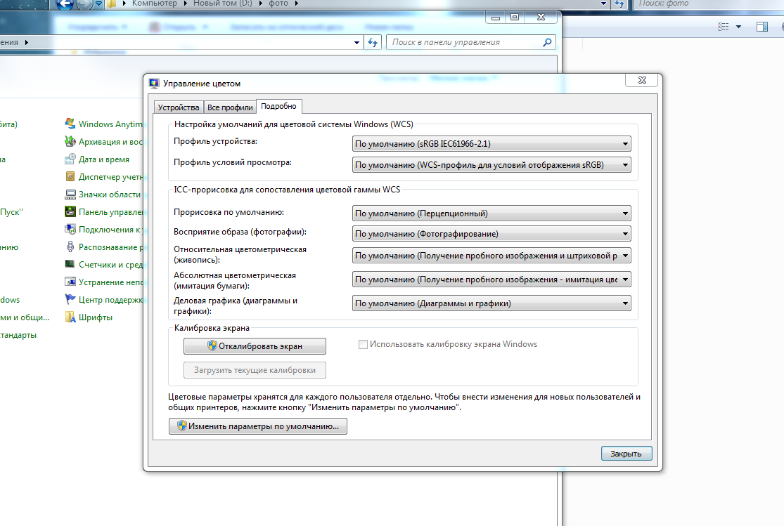

Mary12 Если у вас ОС Windows, то нажмите "Пуск-Контрольная панель-Управление цветом-Дополнительно" и сделайте скрин
Сделала, вроде на скрине все настройки как у вас.

-доктор, у меня всё тело переломано и болит! Куда ни ткну пальцем, везде больно!
-так это у Вас палец сломан! smile
У Вас проблема с цветом монитора.
Открыл первый NEF в родной СNX2, добавил по экспозиции 0,5 и немного тени, всё отлично.. Желтит-не желтит - это уже на любителя и настройки монитора.
