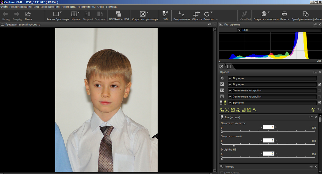

Парни,кому нужна Русская версия,пишите gama-sergej@yandex.ru
Делал сам,не пинать.

А русская версия реализована как отдельная программа(тогда какая именно версия NX-D используется?) или как русификатор к к любой версии NX-D?
