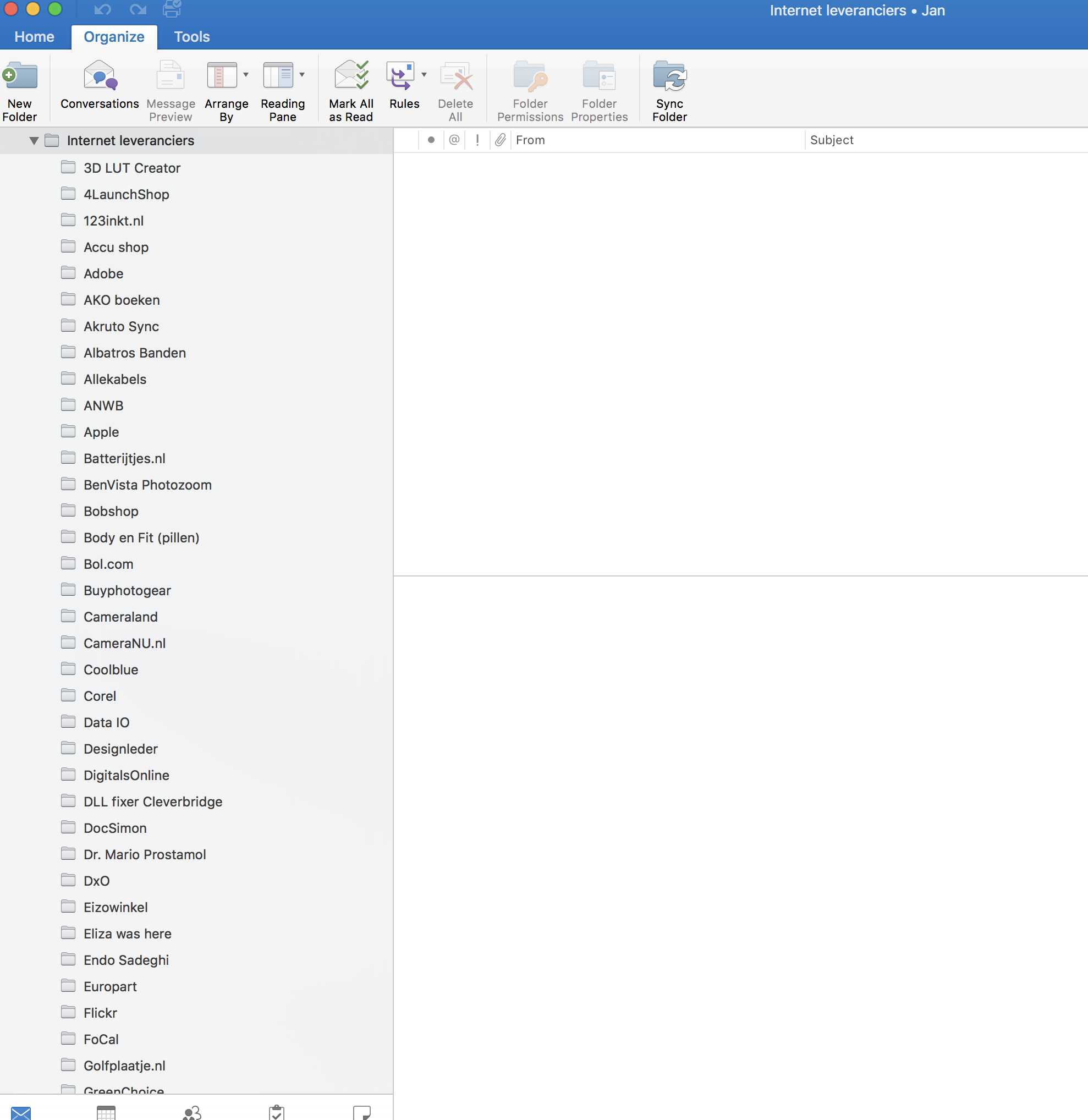

Оказывается, все папки из архива были перенесены еще вчера при первой же попытке. Я вчера доверилась мужу и не проверила сама. Архив просто потерялся, так как Аутлук сгенерировал при установке и переносе кучу всяких папок, которые состояли в основном из:
- Ziggo
- Ziggo 1
- On my computer
Ziggo - это имя провайдера. Ziggo1 и Ziggo соответствовали моему и мужнему аккаунту на сервере (хотя в почте в Аутлуке назывались именно так). Аутлук сгенерировал все папки с почтой, которые находятся на сервере и создал для них те же самые стандартные служебные Inbox, Sent, Deleted и прочие. Причем в очень странном порядке. On my computer - это папки с почтой, которая, как я думаю, должна физически находиться на айпаде. И в ней те же Inbox, Sent, Deleted и еще с пяток служебных типа Карантина и Архива. В некоторых папках находилась еще неоткрытая почта, причем иногда повторяющаяся, иногда - нет. Между ними где-то затесалась папка (глубоко внутри) с расширением pst, и в ней находился весь скаченный архив с РС. В том же порядке, что и на РС (к счастью), но пришлось долго удалять дубли и мусор, сортировать и переименовывать папки, перетаскивать на другие места и наводить порядок. Почта за последние несколько месяцев сразу загрузилась и в оба Ziggo, поэтому возникло много дублей. И ко всему прочему стала приходить почта сразу на Мак.
сначала экспорт в совместимом формате, а затем уже импорт.
Если бы это было возможно. Кнопка "Экспорт" в почте по какой-то причине давно неактивна, комп очень старый, начинает постепенно сыпаться. Возможно, еще и из-за того, что на нем стоит еще Office 2010. Он был куплен еще с Вистой лет десять назад, и до сих пор работает без переустановки системы (Десктоп Делл, собранный в Северной Ирландии). Однако бекапы делаются нормально, и я из них несколько раз восстанавливала почту на других PC.
Но сегодня мне пришлось повозиться. Зато теперь в почте полный порядок и понятная логика размещения нужных разделов. Теперь можно будет перетащить этот упорядоченный и вычищенный архив на второй Мак, простой синхронизацией. Муж хочет купить себе Мак-мини.
