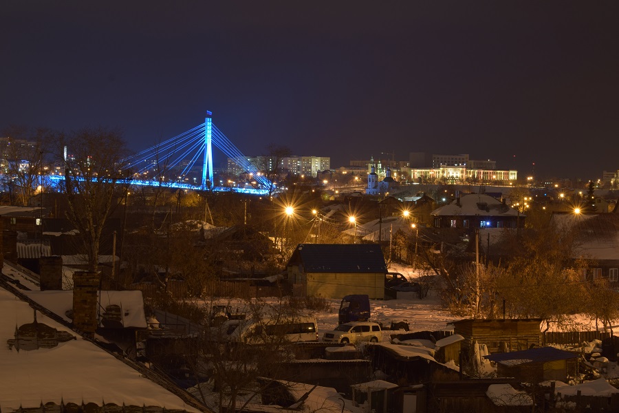

Режим - полностью ручной.кроме того как всегда НЕ написано самое главное:
- режим ...авто, ручной, приоритет А, или полностью руками?
- пикчер контроль - нейтрально ...норма...?
- где и как крутили фото, или выложили как есть?
Picture Control - в это меню даже не лез, кажется, ни разу.
Фото выложил как есть. Настроил, чтобы фотографировало JPEG + RAW. То есть, с балансом и прочими вещами поиграться можно.
Почитал, что для съемки ночных пейзажей ISO должно быть 100, диафрагма - от 1/8 до 1/16, выдержка - около 10 секунд (в зависимости от экспозиции). Фотографировал на полностью ручном режиме (за исключением автофокуса), на разных настройках диафрагмы и выдержки, чтобы потом дома анализировать фото.f/16 для 24мп кропа за гранью резкости, ради звездочек?
Я только учусь, фотоаппарат купил в конце июля - начале августа. До этого зеркалки не было и о ручных режимах не подозревал.почему такой контраст на снимке убогий?
Все приходит с опытом. К тому же, как уже писал - это одна из самых неудачных фотографий. Другие получившиеся фото нравятся больше.

тогда всё нормально
точнее выставляйте экспопару ... и диафрагма 1/16 может уже "убить" контраст
пробуйте делать один и тот же! кадр с разной диафрагмой и экспозицией
(можно делать контрольный кадр в режиме авто, а потом уже с ручными настройками)
на авто будет шум, но зато будет полный баланс по контрасту ...
.... и потом покажите что получилось
