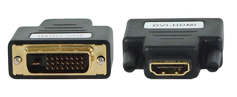

Практически все "бытовые" видеокарты имеют DVI и HDMI. Просто купить еще кабель HDMI-DVI (лучше 1 кабель, чем переходник HDMI-DVI(F) + кабель DVI-DVI).

Кабели DVI-DVI да, бывают single link и Dual Link. Под 2,5К нужен только Dual.
Кабель и пассивный переходник HDMI-DVI наверняка будет Single link!
Я был неправ, когда писал на предыдущей странице про его использование.
Говорят, существуют активные преобразователи HDMI - Dual link DVI.
Но легче найти видеокарту с двумя DVI-D Dual Link.
