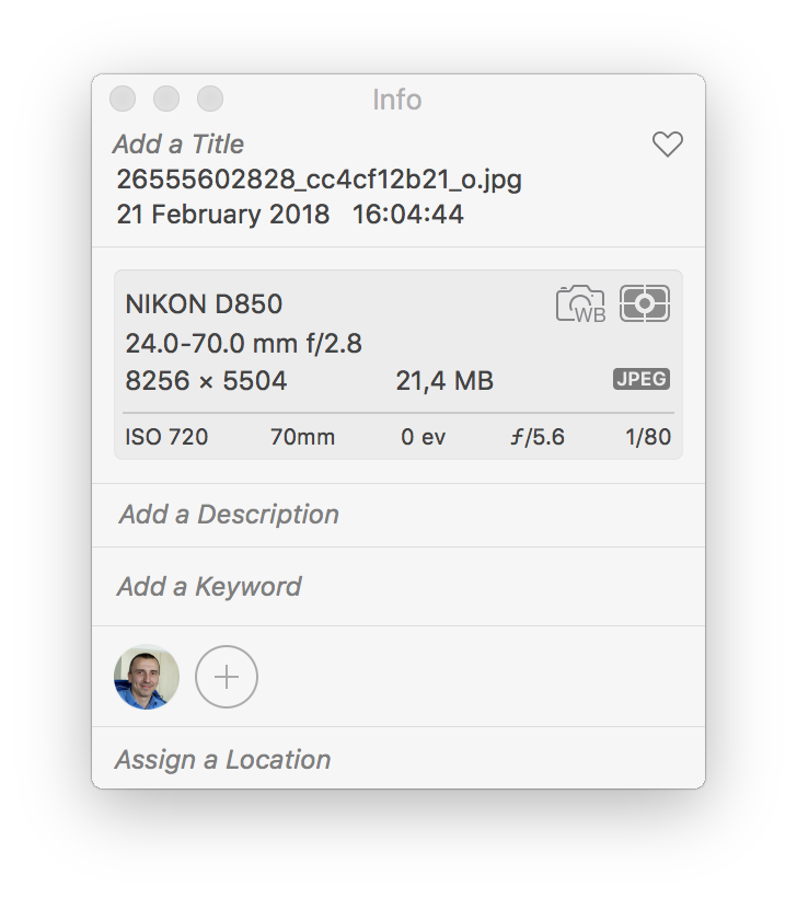

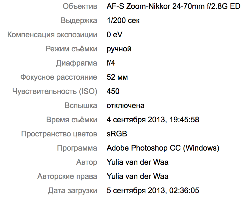

Добралась до аймака (ретина 5к), скачала обе картинки и открыла их в Photos честно ровно на 100%
Ниже привожу превьюшки скриншотов, уменьшенные до 1280 пикселей по длинной стороне
Элишин портрет не смог заполнить экран полностью, а портрет Jastin не смог полностью вписаться.

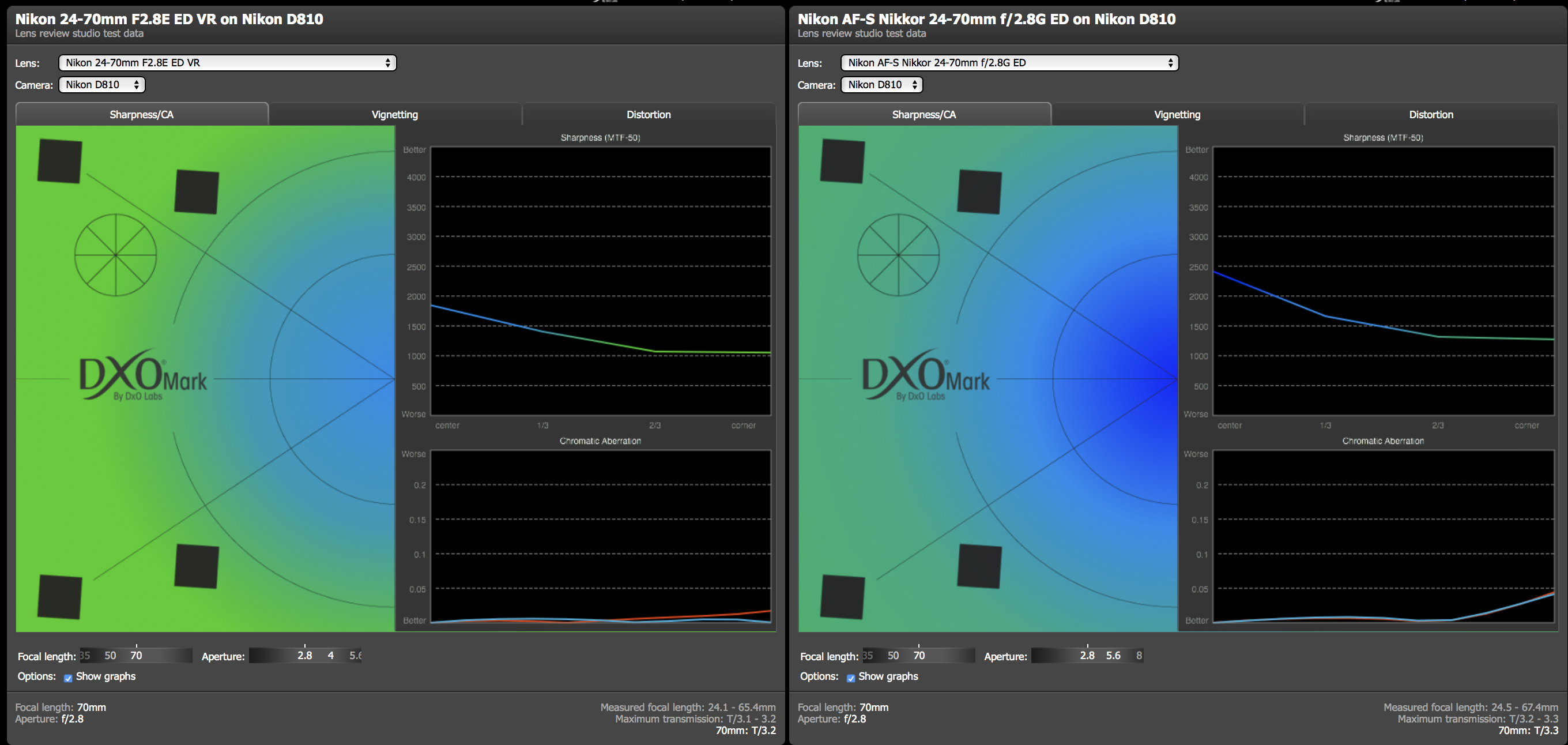

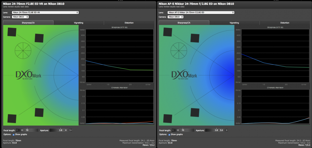

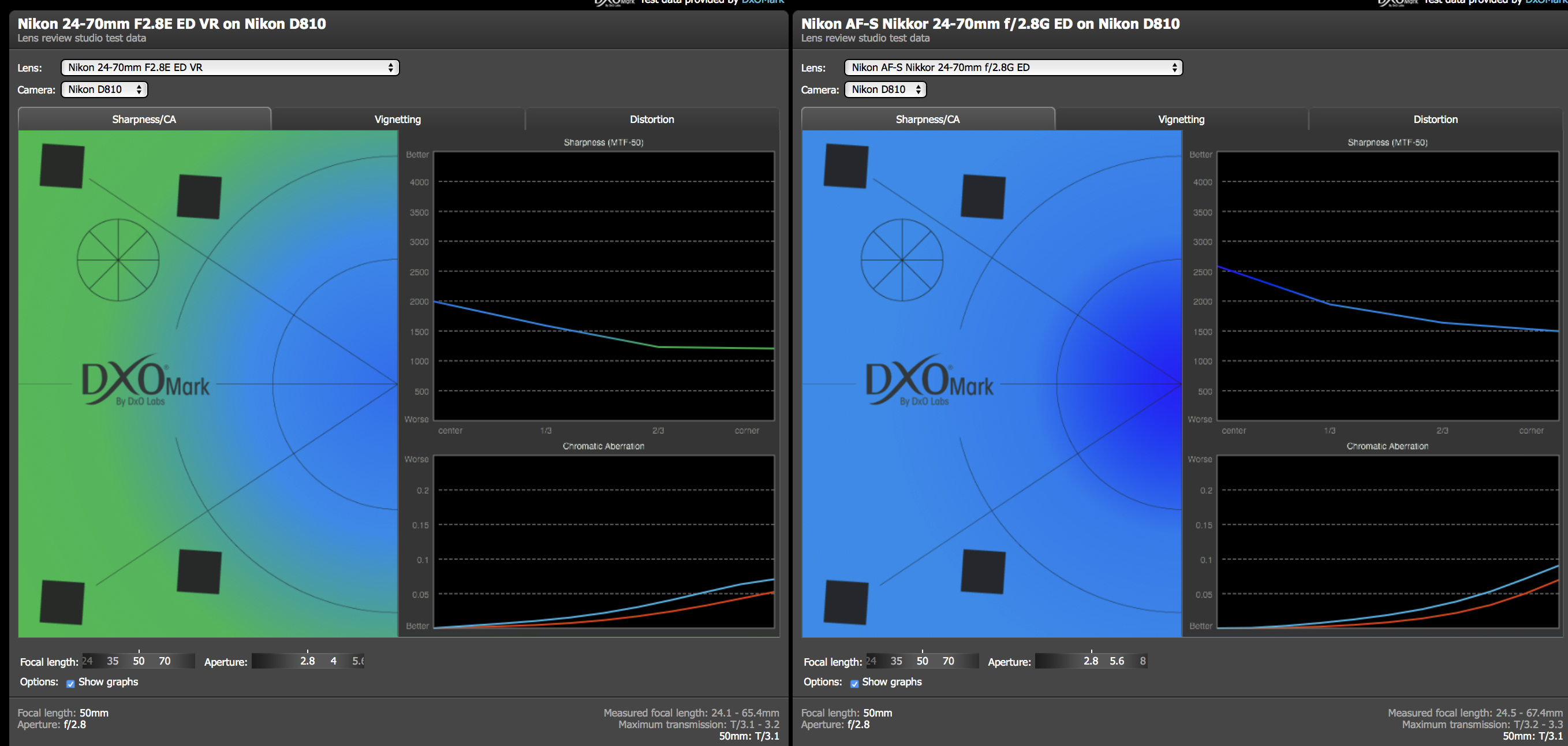

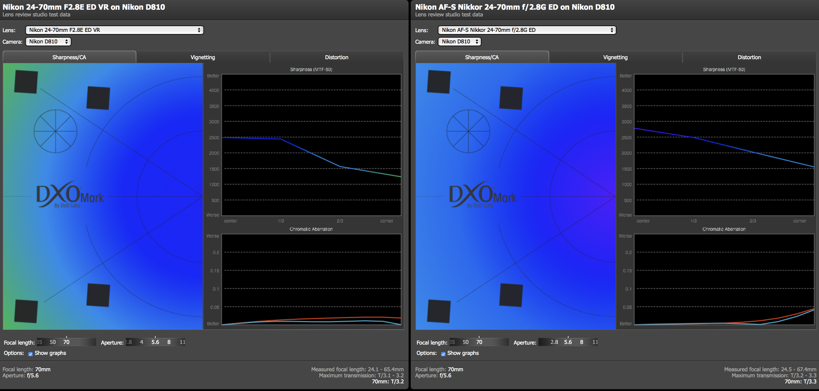

Но дело не в этом. Элишин портрет хорошо смотрится на ретине, пусть и в урезанном виде. Но я должна с огорчением признать, что Джастин либо промахнулся с фокусом, либо есть смаз: глаза получились не очень резко (вероятно человек сморгнул). Говорят, что новый 24-70/2.8 имеет меньшую резкость/разрешение в портретах, то есть на ФР 50-70 мм с короткого расстояния. У старого с этим лучше. По этой причине я и не хочу заменять свой старый.
https://www.dpreview.com/reviews/lens-c ... 70&av2=5.6
