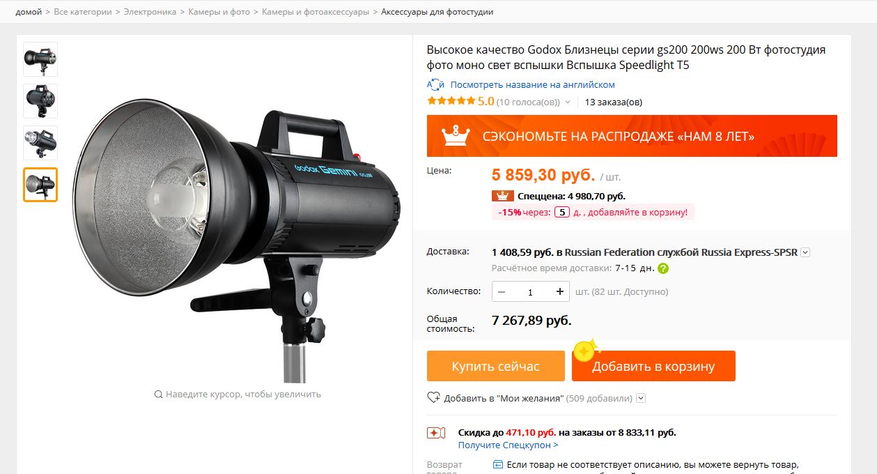

Эту, для начала

а чем она лучше/хуже SK300II ? Мощность меньше (мне мощность, думаю, не нужна особо), а стоит также (с учетом доставки).

MUR
Сообщения: 12766
Re: Выбор вспышки для предметной съемки
Сообщение MUR »
Lepkovskiy писал(а): Пт мар 23, 2018 20:51
Металлический корпус,система вентиляции,защитный колпак лампы.Синхронизатор к ней дешевле. Держать удобнее(ручка сверху,а не сзади) если есть ассистент,можно на стойку не ставить.
Вам 200 ДЖ хватит
