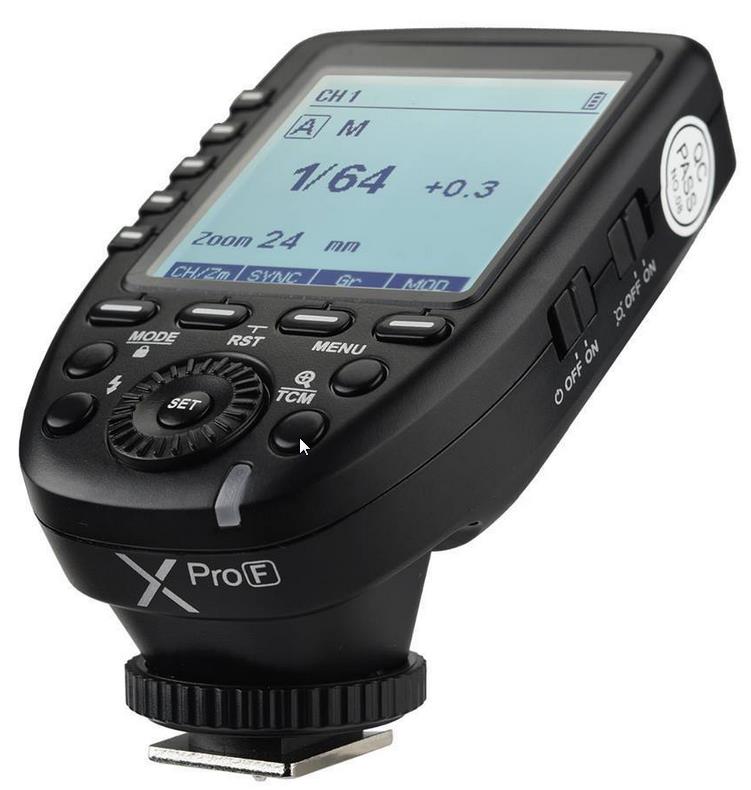

ХПро, правда под фуджи.
P.S. А у меня такого нет, у меня X1T-N

MR.COTUN писал(а): Пт сен 07, 2018 16:02
Эт только в X-pro.
Кнопочка под это дело-ТСМ
Да оно. Снимаю кадр зажимаю TCM и показывает мощность импульса на мануале.

Lunatik_DV писал(а): Вт сен 11, 2018 14:36
Очень удобная функция,особенно при работе нескольких пых.

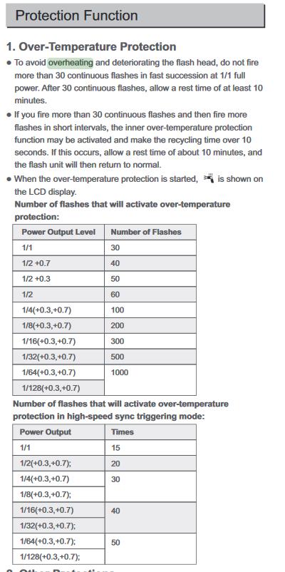

у людей в ТТЛ 860 быстро перегревалась и сгорали лампочки
Потому что у всех вспышек в инструкции написано примерно следующее
После XX вспышек на полной мощности дать вспышке остыть в течении NN минут
Вот мануул на Godox V860IIN
http://www.godox.com/EN/InstructionManu ... 170925.pdf
P.S. Я как то продал вспышку, а мне ещё через несколько дней принесли обратно явно перегретую. С претензией что мол "не подходит, снимали свадьбу, вспышка постоянно блокировалась, приходилось её выключать и снова включать, а под конец вообще перестала срабатывать"...

Rimlyanin писал(а): Вт сен 11, 2018 16:48
ScreenShot1157.jpg\
Ну я не знаю кем надо быть, что бы на 1/1 пыхать даже и в ТТЛ. Сам снимаю в основном на исо 800 на кроле Д7000. Детализация цвет устраивает. Зато вспышки не напрягаются, у меня часто мощности 1/128 до 1/32.
