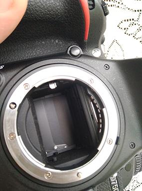

Привет ребята! Недавно подарили приобрел 750ку! Короче какая то не здоровая байда! В районе рукоятки хвата1 сильно греется и акум проседает весь за шесть часов, когда камера просто включена и не фотографирует! Кто в теме просветлите! В центр серийники писал фотик законный не серый и типо все в порядке! Даже не пойму что за хрень то такая!? Ребята пдскжите! Може это и норма для данной моделм!? Или здесь есть ветка про такое:: Спасибо кто откликнулся с пониманием дела!

Это не нормально. Обычно аккумулятор должен держать долго. Даже если выключатель оставлен во включеном состоянии камера засыпает. У меня камера уже неделю лежит после интенсивной съемки с Sigma 24-105 и аккумулятор еще практически полный. Как вариант, возможно объектив подъедает аккумулятор, если он не родной. Опять же, не все неродные имеюь такой деффект.Попробуйте для начала проверить сам аккумулятор. Зарядите его и достаньте из камеры. Через день проверте. Если есть возможность, поменяйте камеру.

Не похоже на норму. Я бы попробовал другой аккумулятор для начала - вдруг дело в батарее?Nikont писал(а): Сб авг 11, 2018 21:24
P.S. Ну и "пробейте" s/n батареи на сайте nikon - не попадали ли аккумуляторы вашей серии под отзыв?

а внешних проявлений нет?
скажем, мигание диода записи на карту памяти (внизу справа, зеленый),или моргания верхнего экрана?
посторонних звуков (шуршание автофокуса объектива или модуля стабилизации)?
без объектива и карты памяти тоже проседает заряд?
В любом случае я бы сдал на диагностику с СЦ, там поставят на стенд и дадут заключение,
у вас должно быть 2 года официальной гарантии, пользуйтесь!
Не бойтесь на пару дней остаться без камеры - потом будет ГОРАЗДО дороже..

Подскажите как быть если в сервис центр !? Дело в том, что камеру я купил в России ! А живу в Украине! Как действовать?? Спасибо всем кто пояснит! И еще! Нюанс в том что, тот человек который покупал,это его подарок! Я не хочу его расстраивать ! Придется как то мне выкручиваться!?

Магазин обязан принять камеру на обмен/возврат в течении 14 суток с дня продажи без пояснения причин,
но в случае с дорогой и сложной техникой они любыми способами отправят ее на экспертизу в СЦ.
А СЦ примет камеру на гарантийный ремонт только при наличии гарантийного талона стандартного образца
(можно незаполненного)и документа (с датой), подтверждающего оплату - кассового чека, товарной или налоговой накладной.
Если эти документы у вас есть на руках - расстраивать никого не нужно. Просто сдавайте в сервис.
В Украине СЦ всего два и оба в Киеве, остальные либо самоделкины, либо пересылают технику для ремонта этим двум.

Попробую акум зарядить и оставить! без фотоаппарата! Кстати фотоаппарт произведен в июне месяце этого года! Совсем свежий! Не везет так не везет!Аккум по серийнику пробил ! Фотоаппарат и обьектив заказывали в России,г.Шадринск,в"ДНС РИТЕЙЛ"

На 75й тысяче начал подклинивать затвор: день-два полежит камера без дела, и первый кадр клин, особенно если выдержка короткая. Иногда сразу отвисал после повторного нажатия на спуск, иногда спустя какое-то время.Камера из проблемной партии, серийник бьется и по засветам, и по затвору, но до недавнего времени проблем не замечал. Думал держать пока не умрет, а потом и в сервис, за новым затвором) Но умирать что-то рано она стала( Позвонил на горячую линию, все объяснили,и уже на следующий день курьер забрал камеру (живу в 2500 км от сервиса). Документы никакие им не нужны, только тушка. Сроки озвучили 3-4 дня, не считая дороги естественно) Обещали все почистить-проверить-настроить по программе NPS, матрица уже довольно грязная была. Здесь писал, как я над видоискателем надругался-тыц- Как получу отпишусь, а пока ожидаю в компании со старенькой д7000)

Имею в хозяйстве Д40 и Д7000. На первом пробег около 40тыс, на втором около 70тыс. Ни разу ошибок не выдавали, подвисаний затвора не было. А д750 последнее время постоянно-немного полежит и сразу ошибка и хорошо если сразу затвор отпустит, а то было сутки ничего сделать не мог( Пробег почти 75т, до 70т ошибок не было.

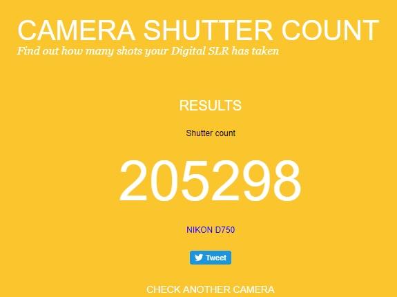

Ну я купил серую д750 прошлым летом, камера из новых серий.
Но точно помню 2 раза Err было в промежутке 20-30т.к. и это было во время съемки, а не при первом кадре , щас уже около 60т.к. и работает как часы. Надеюсь хотя бы 150 отработает...

вот глянул свою серо-бело-фиолетовую (ибо не зациклен на таком) камеру, взятую по уценке в ДНС за 57т аж в далеком 2015 году
все никак не убивается
