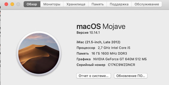

Времени потратил 1,5 часа при том что делал все впервые. В процессе была заменена память на 2 плашки по 8 гб, SSD просто поставил на штатное место где раньше стоял родной диск, в процессе разборки очистил все от пыли, ее было изрядно в вентиляционном тракте, практически полностью было забито в одном месте, там такие узкие щели наподобие решетки.

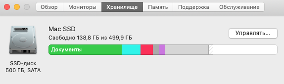

Фотка диска есть выше в теме, раньше писал об этом.

Результат двухнедельного использования - все проблемы исчезли! Ни одной перезагрузки, фотошоп работает так как и должен, производительность на уровне, ничего не тормозит, не виснет! Думаю еще минимум год-другой смогу жить спокойно
