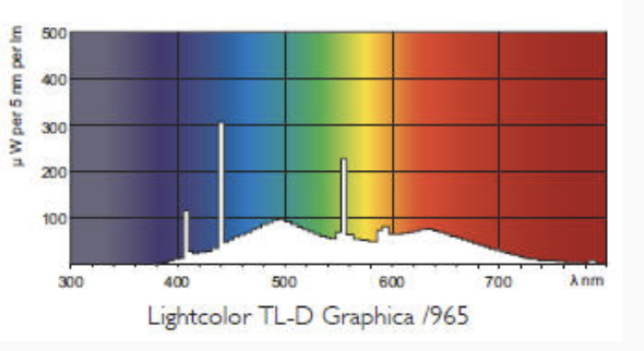

У филипс-графики такой спектр:
Провалов в спектре нет.
whs
Сообщения: 2740
Re: Юстировка на Sigma USB Dock
Сообщение whs »
Julysha писал(а): Пн дек 02, 2019 20:10
Это гистограмма с сайта Филипс или Вами измеренное? Я так и не вспомнил, в каком софте это делается, все изворачиваюсь колхозными методами визуализации спектра.
Аморально устойчив.
whs писал(а): Пн дек 02, 2019 20:33
С сайта Филипса. У нее Ra 98.
Вернее, у той, что на 5000К, Ra 95, а у той, что на 6500К - Ra 98.
Я тестировала с ней (5000К) Колор-Чеккер - результаты меня устроили, но у меня требования минимальные - для освещения в комнате, в которой редактирую на мониторе. И, кстати, АФ с этим освещением не врет, не замечала такого. А в зале для шахматных турниров - врет, требуется вводить регулярную поправку в камере.
