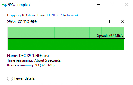

Я забыла рассказать, что на прошлой неделе получила маленький и простенький кабель к своему картридеру. Такой (Deltaco, Швеция), всего 12 евро:
Скорость перекачки файлов на комп на винде (через USB-C,3.1 Gen.2) возросла в два раза - около 800 мб/с, в общем-то все равно со свистом. Я едва успела нажать на кнопку скриншота (183 НЕФа от z7).

Через USB-3 (3.0) скорость около 400 мб/с.
возможно это только начало больших скоростей.
У флешки заявленная скорость 1750 мб/с, так что много дополнительной скорости не вытащить.
Юль, в целом это предел =) ген 2 - 10 гигабит, что грубо 1 гиг в сек ну или около 900мб/сек. поэтому можно больше и не дергаться =)
