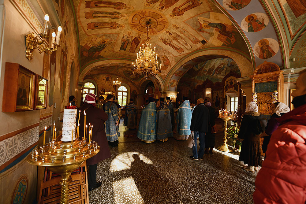

Артефакты на фотографиях

Сергей Рыжов писал(а): Чт окт 29, 2020 17:16
Мерцание и пульсация света обычно делает недо или переэкспозицию на соседних снимках. Как полосы такие получаются? Можно простыми словами?)
Лампа при мерцании моргает как гирлянда. Если выдержка длиннее, чем частота мерцания гирлянды, то все лампочки гирлянды в кадре будут светиться. Если наоборот, то в кадре светиться будут лишь те лампочки, которые успели загореться в момент экспонирования.
С лампами тоже самое, только частота мерцания выше и проявляется эффект на более коротких выдержках.

друзья, возьмите камеру в руки и подтвердите свою теорию на практике. очень хочется увидеть того счастливчика, который покажет чёрные полосы на фото.

Пока никто ничего понятного по сабжу не сказал. Ждём

Наверное, в этой церкви свет приглушен с помощью частотного регулятора мощности, работающего на килогерцовой частоте.

Сергей Рыжов писал(а): Чт окт 29, 2020 17:53
Затвор фотоаппарата. Первая и вторая шторки
Механизм затвора фотоаппарата состоит из двух шторок. Во время экспонирования (т.е. открытия затвора) первая (передняя) шторка открывается и на матрицу фотоаппарата через объектив попадает свет. Затем вторая (задняя) шторка закрывается. На этом экспонирование закончено.
Благодаря тому, что в затворе присутствуют две шторки, затвор фотоаппарата может отрабатывать короткие выдержки; вторая шторка начинает закрываться, не дождавшись пока первая полностью откроется. В результате этого возникает щель из этих двух шторок движущихся параллельно. Чем уже щель, тем короче выдержка.
При пульсирующем освещении объекта свет через щель попадает на матрицу в разные моменты освещения объекта, и когда он освещён меньше то и на матрицу, в этот момент, попадает меньше света, получается тёмная полоса.

Матчасть по работе шторок затвора известна и понятна. Тут выдержка была не короче 1/320. При этом щель не будет такой узкой как ширина полос. Может при выдержках порядка 1/2000 такая узкая щель возможна, но не этот случай.
Если что, режим LifeView был на камере, может как-то с этим связано?...

На этом фото в экзифе 1/200. Тут шторки ни при чём. Мерцание света на частоте раз в 6 выше - более килогерца.

Фото с полосами снимались в режиме серийной съемки через экран, бесшумный режим, диафрагма 3,2; выдержка 1/200. А вот снимок через оптич видоискатель, серийная съемка, диафрагма 3,5; выдержка 1/200. Никаких полос нет. Фокусное расстояние во всех случаях 15 мм

Сергей Рыжов писал(а): Чт окт 29, 2020 20:27
В бесшумном режиме полный кадр экспонируется за 1/20 -1/30 секунды, независимо от установленной выдержки (она влияет только на построчное считывание). У Вас в кадре отобразилось 50Гц- мерцание ламп.
-как определили? Лампы LED всякие бывают. Включите камеру смартфона и поднесите её к включенной лампе. Одни лампы дают ровное свечение, другие - начинают мерцать полосами. Так вот в тех лампах, которые дают мерцание, стоят дешманские драйвера, работающие на сетевой частоте. Они и стоят дешевле тех, которые "более килогерца".
бесшумный режим
-как работа этого режима реализована?
