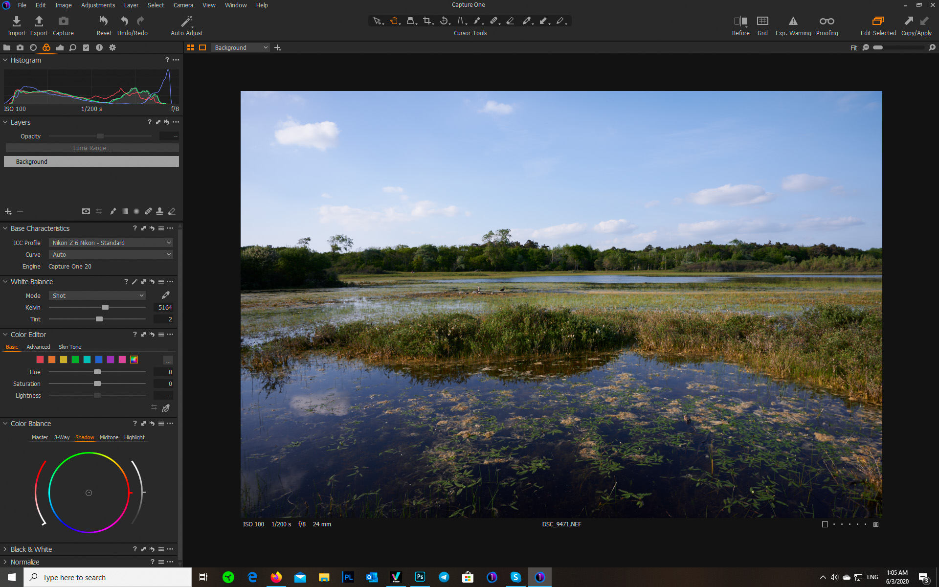

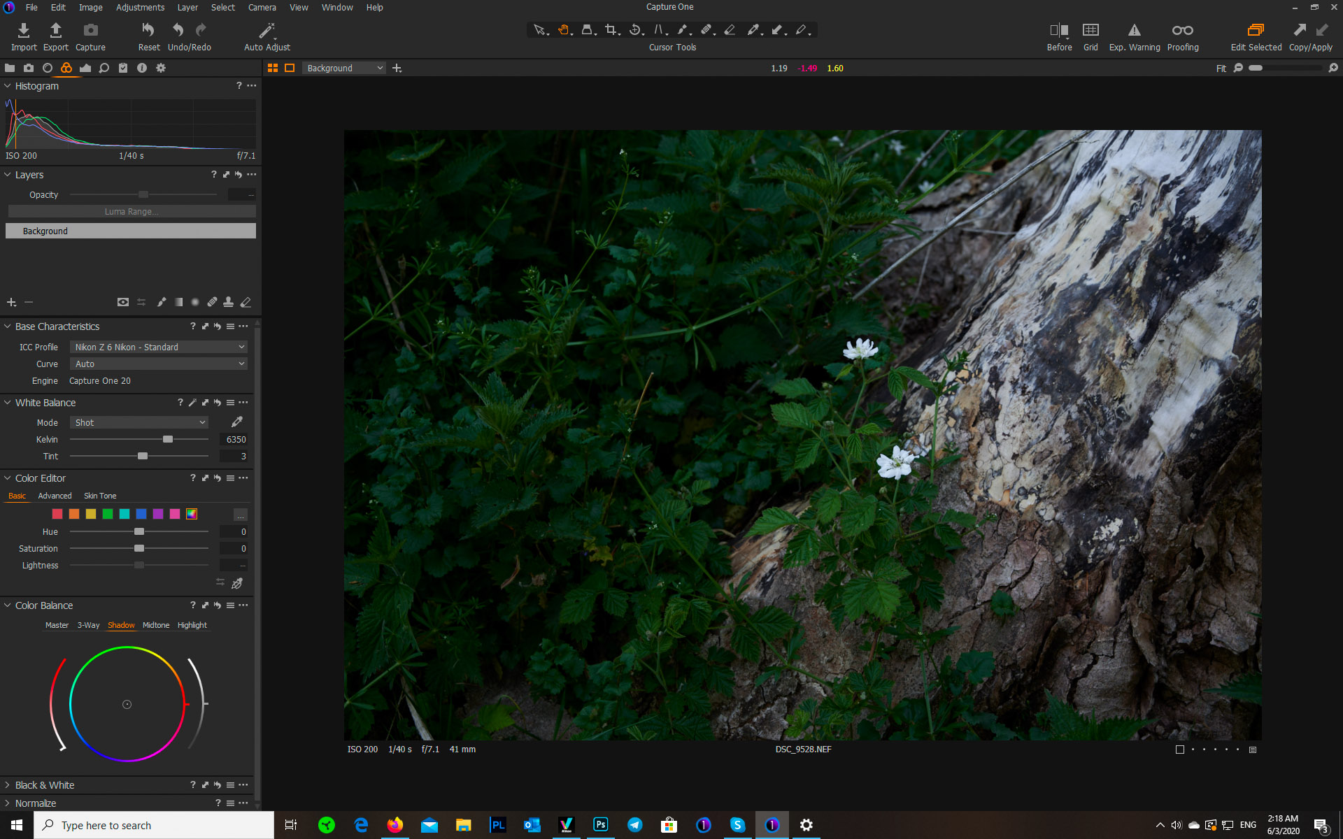

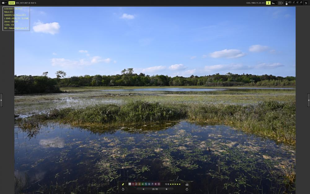

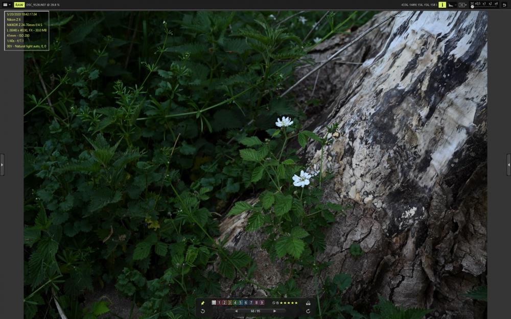

Re: Кто нибудь использует Capture One Pro?
Jetrel писал(а): Вт июн 02, 2020 14:35
[member="лигерон"], вы про другие профили говорите. Речь про "Nikon Standard, Nikon Neutral..." и прочие. Такая возможность появилась лишь сейчас.
Они все равно не эквивалентны родному никоновскому профилю. Уводят в теплоту и насыщают зеленый, а желтый смещают в сторону оранжевого.
Пример.
1. Родной никоновский цвет из ViewNX-i (Standard в настройках камеры), прямого солнца в данный момент нет - оно зашло за облачко, зеленые водоросли на воде на ПП - в самом деле блеклые, листья кустиков - тоже голубоватые, это облепиха:
2. С1 с дефолтным профилем z6 Generic:
3. C1 c Никоновским z6 Стандарт:
Такое впечатление, что С1 делает накрутки, похожие на действие полярика.
Разница в цвете зелени убивает больше всего, весьма нетривиально вернуть "травяной" естественный оттенок, и при этом не сильно изменив другие более вменяемые цвета:
Но если немного покрутить, то цвет становится похожим на правду:
Bramble by Yulia van der Waa, on Flickr
Что касается зелени, то С1 по дефолту применяет агрессивный цветовой контраст, сильно разнося теплые и холодные оттенки, одновременно повышая насыщенность.
eugeneo
Сообщения: 874
Зарегистрирован: Чт авг 04, 2016 16:44
Сообщение eugeneo »
Julysha писал(а): Вт июн 02, 2020 23:16
Julysha писал(а): Ср июн 03, 2020 00:22
... С1 по дефолту применяет агрессивный цветовой контраст, сильно разнося теплые и холодные оттенки, одновременно повышая насыщенность.
C1 ничего не накручивает и ничего никуда не разносит.
"Base Curve" + "ICC Profile" вот и все.
Если профили _предусмотрены_,
то в чем тогда хоть какой-нибудь смысл "накручивать" ? Для чего ?
Так что все причины в самих _профилях_.
Мало того, и профиль делается под _конкретную_ "Base Curve".
Например, если делать профиль для C1 по колорчекеру,
то _при_получении_файла_ с мишенью для программы профилирования,
в C1 будет выбрана _конкретная_"Base Curve" (FilmStandard/Linear/...).

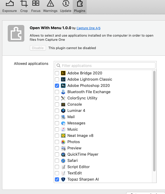

SergejAxt
Сообщения: 2278
Зарегистрирован: Чт сен 26, 2019 13:30
Сообщение SergejAxt »
В префах С1 - пункт плагин, поставьте нужные галочки
Миколаич
Сообщения: 2184
Сообщение Миколаич »
SergejAxt писал(а): Ср июн 03, 2020 06:53
Да это понятно. Как в этот список загнать ярлыки программ (это все-таки не плагины)? У меня сначала добавилось пару ярлыков топаза после открытия через "обзор", а потом перестали. Где физически находится эта папка с ярлыками?
