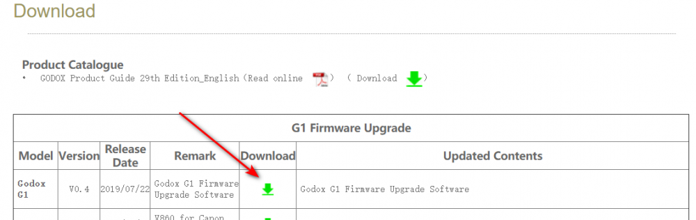

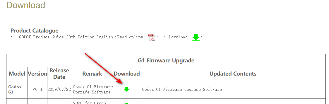

Скачать прошивальщик отсюда
http://www.godox.com/EN/Download.html

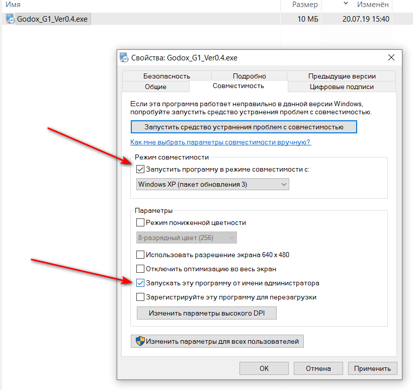

Распаковать архив, а файлы в свойствах дать режим совместимости Windows XP3 (может и Vista подойти). Такая специфика, иначе драйвер без подписи не установится.

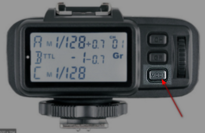

Версию прошивки можно посмотреть если держать кнопку MODE и включить трансмитер удерживая эту кнопку.
