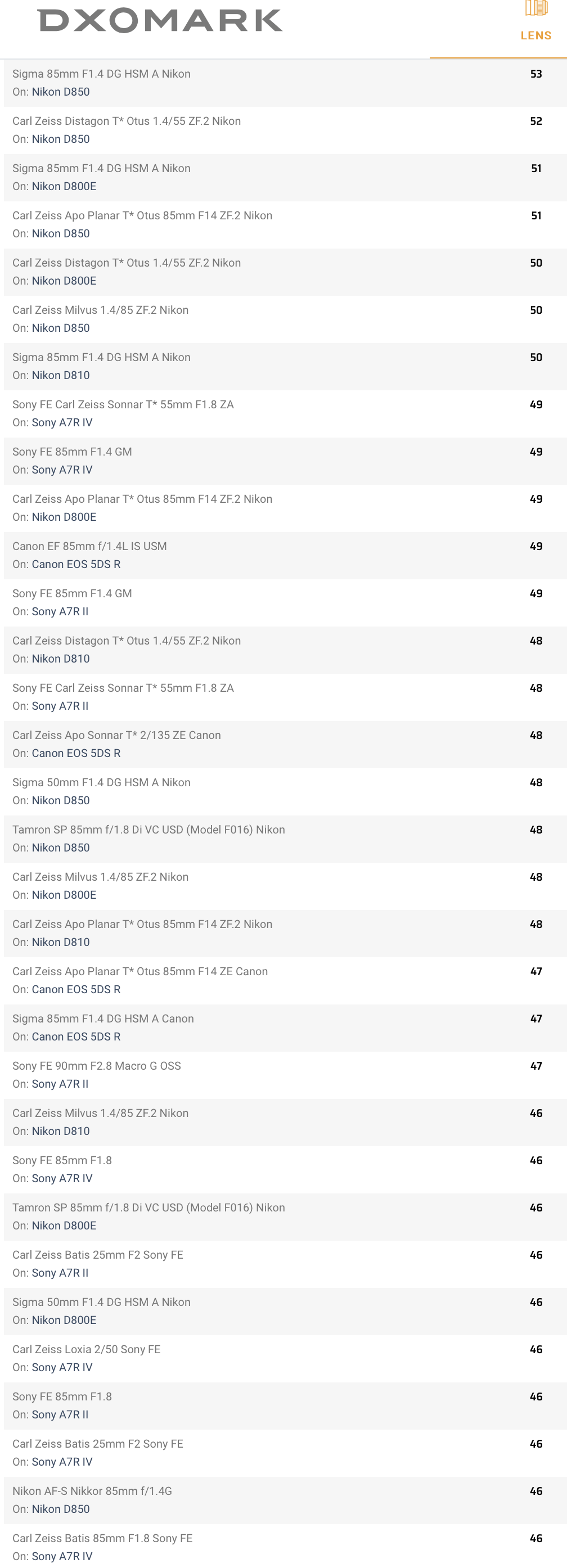

Вообще, есть рейтинг стекол с самым высоким разрешением - на разных камерах (хотя в него не включены еще не протестированные объективы):
https://www.dxomark.com/rankings/#lenses>
Список длинный, в него лучше зайти по ссылке.
