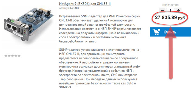

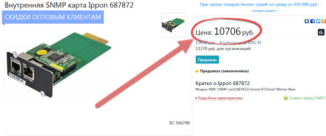

Barco
Сообщения: 1076
Re: Nas для хранения
Сообщение Barco »
Виктор. писал(а): Пн мар 08, 2021 13:24
Поборол вопрос бесперебойного питания NAS, затолкав в ИБП SNMP карточку. Теперь ИБП можно куда угодно в квартире поставить, не привязываясь к защищаемым устройствам.
Надеюсь второй круг попытки задействования NAS для архивации/синхронизации файлов при помощи NAS окажется более успешным.
Дорогие они - специализированные SNMP-карты:
Это самое бюджетное решение?
