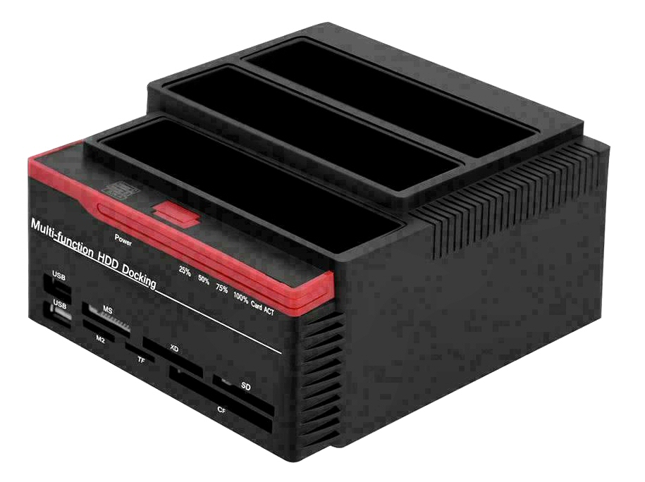

Тогда уж проще подключать отдельные диски через устройства типа Docking Station:
У них есть преимущества (перед NAS) горячего подключения, вместо постоянного. А цена - вообще порядка 40$.
Все хорошо, кроме двух моментов:
1. В стакане проще диск сшибить, залить, ребенку схватить и тд.
2. Охлаждение хуже. Летом диски могут сильней нагреваться, хотя и открыты.
Первое, на мой взгляд существенно. Если вставил в стакан и включил - сиди и карауль.
Или ставить в недоступное место.

Авихай писал(а): Вт мар 23, 2021 21:08
Вы же понимаете, что «стаканы для HDD», это не совсем штатное использование жестких дисков.
Производители дисков такие сценарии использования HDD сильно осуждают и категорически не рекомендуют!

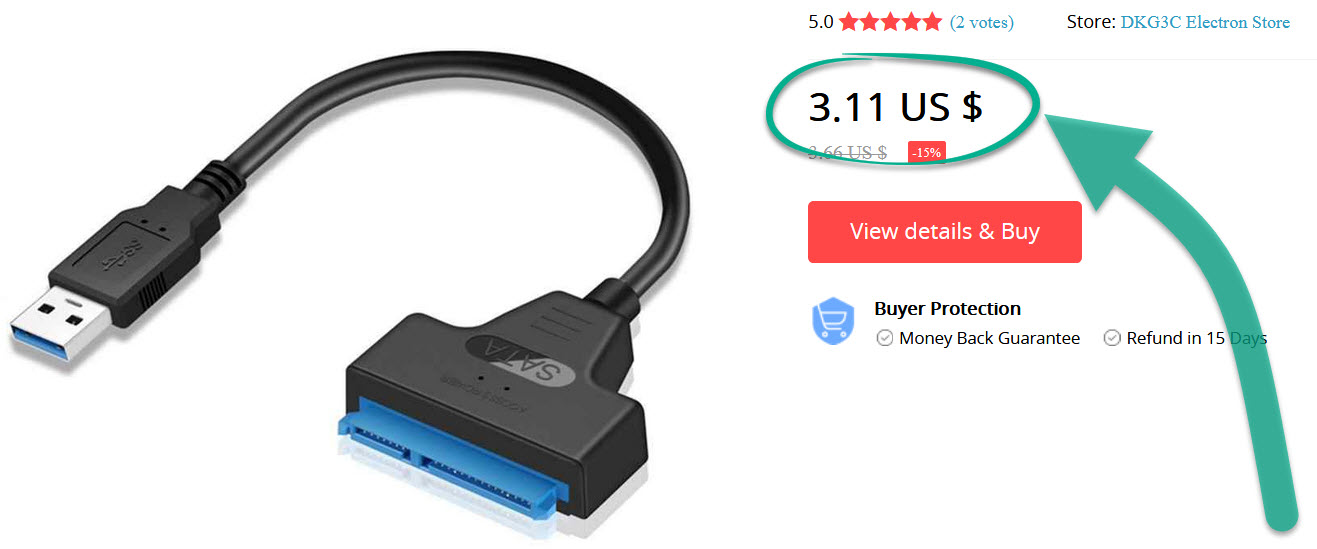

А если идти по пути экстремальной минимизации расходов, то не следует переплачивать $40 за «стакан», а нужно выбрать решения с таким же функционалом, но в 13 раз дешевле (на 1300% !!! и места на столе меньше занимает):

Barco писал(а): Вт мар 23, 2021 22:22
одно но, такой "хвост" только для 2.5" дисков. для 3.5" нужно внешнее питание. я вообще двумя руками за нормальный выделенный сервер со своей осью и файловыми системами. остальное все от лукавого. сдох хренолоджи - искать новую железку чтобы перетащить туда винты без возможности считать все здесь и сейчас.
Согласен. Однако использую и то и другое (по ситуации) для дисков (размером 1ТБ и меньше),
которым не нашлось места в слотах стационарных компьютеров - и иногда для ноутбуков.
Deesy писал(а): Вт мар 23, 2021 22:36
Питание тоже приходится присоединять - в стационарных компьютерах можно легко вывести шнур черыз дыры в задней стенке.
