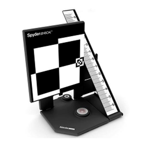

Проверял не столе,а на полу-со штативом и вспышкой.Что тут неверного.Могу выложить и без вспышки(тестил со вспышкой и без).

Можно и на листе распечатать мишень, как делалось выше (там мишень имхо хорошая) скачав из инета или я могу поделиться- суть от этого не изменится. Главное правильно разместить камеру ближний фокус (вообще есть формула, но я ее не помню), угол 45 градусов, для полтиника около 40см. Рэчел Катц из KatzEye, а я у нее несколько раз покупал экраны с клиньями и общался на тему их юстировки,(юстировал сам, не слать же ей камеры в США) всегда сама ограничивалась бумажными мишенями и мы прекрасно ими обходились, все юстировали за несколько итераций, консультируясь по имейл. Если нужна ее мишень (файл сохранился), можно прислать мне PM с имейлом и я ее вышлю.

Я просто раньше тоже печатал эти мишени-раскладывал на полу и на столе и на стене,вроде все настроишь отлично,а потом в реальной сьемке в фокусе дальний глаз на портрете. А вот с той мишенькой что показал выше удавалось точно настроить.kirillr писал(а): Ср фев 03, 2021 18:26

Изначально не правильный тест. А вы хотите готовый диагноз. Так не бывает.
Правильный тест-правильные рекомендации. И забудьте про одну поправку для всего. Это не тот объектив.
1. Посмотреть на каких фокусных больше всего делаются снимки.
2. Посмотреть какие диафрагмы при этом выставляются и все это записать.
3. Посмотреть какие дистанции для выбранных ФР и диафрагмах.
4. Никаких тестов в домашних условиях при искусственном свете.
5. На улицу, в светлое время, камеру на штатив, мишень жестко закрепить на высоту оси объектива. Вот так и бегать со штативом вибирая дистанцию, фокусное, диафрагму.
6. В тетрадке рисуется таблица с тремя параметрами: дистанция, ФР, диафрагма. Получится как минимум 16 положений. Для каждого вводится поправка на камере. Все проверяется сначала снимком в live-view, потом в обычном.
7. В идеале, должна получиться таблица, как Юля расписывала про калибровку сигмы 24-105 (здесь на форуме)
8. Некоторые поправки можно будет сократить, если объектив дает линейные параметры.
9. В exel набрать маленькую табличку с поправками, распечатать на принтере, вырезать и наклеить на хобот или бленду. Так и ходить пока не запомнить наизусть.
Смысл в том, что в зависимости от дистанции, фокусного и диафрагмы, фронт, бэк и шифт фокус на этом объективе ведет себя не линейно и не закономерно. К этому нужно просто привыкнуть. Да, бывают в некоторых одна поправка на 200мм и f/2.8 на которой все и поливают и считают, что у них самый безпроблемный объектив. А большинство так и не заморачиваются связывая это с мягкостью.
Я бы ограничился диафрагмой 2.8 и 4. Фокусные 70, 105, 150, 200. Дистанции МДФ, бесконечность, и пару "портретных" погрудный, лицевой +-.
Почитайте рекомендации сигма и тамрон, методику калибровки их 70-200 f/2.8
