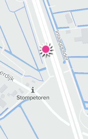

Конечно, и не пробовала, а снимаю. Очень часто снимаю из окна машины, которая едет под 100 км/час. Роллинг-шаттера не обнаружила.
Например, вот на трассе А9, на ней нельзя ехать медленнее 100 км/час , выдержка 1/4000 - https://www.flickr.com/photos/jan1950nl ... ateposted/
Еще, правда, с проводкой - https://www.flickr.com/photos/jan1950nl ... ateposted/
Здесь скорость не такая большая, но больше скорости бегущего человека или велосипедиста (около 50 км/час), выдержка 1/800 - https://www.flickr.com/photos/jan1950nl ... ateposted/
За все время я ни разу роллинг-шаттер не словила. Но я не снимала работающий вентилятор.
