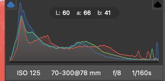

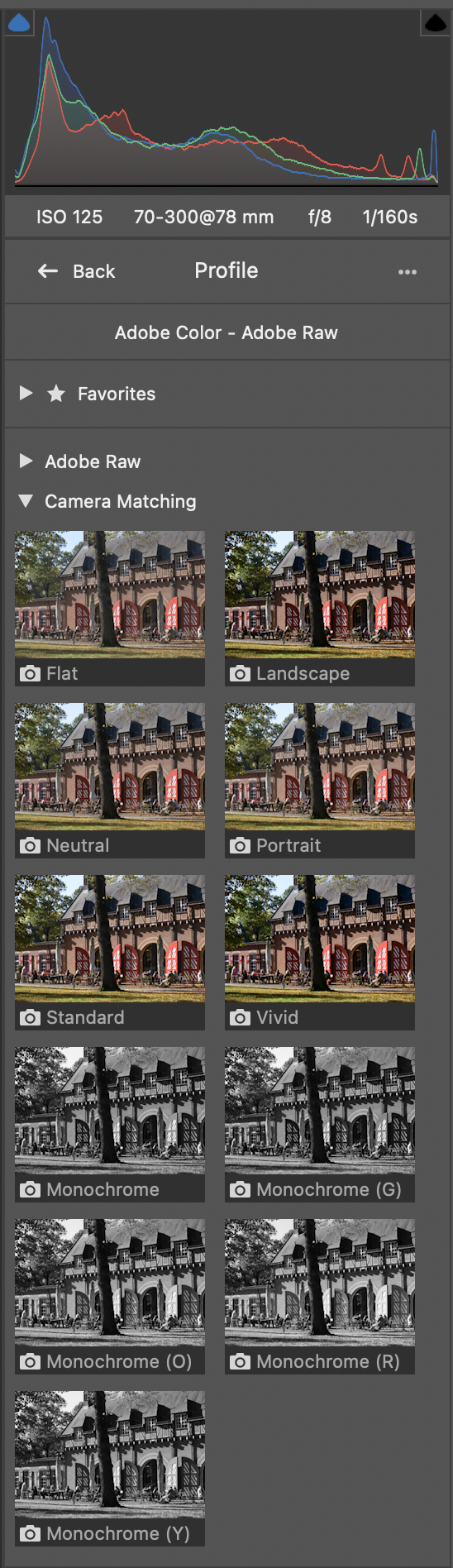

В ACR (и в Лайтруме) есть профили камеры, которые повторяют внутрикамерные никоновские. Они не полностью совпадают, но очень близки к ним. Вряд ли самостоятельно получится лучше. Почему бы ими не воспользоваться?
Только не ясно, зачем это требуется? Если хотите никонвский цвет - конвертируйте в Никоновских конвертерах.
Я обычно поступаю так: Делаю скриншот из никоновского просмотрщика и открываю его в Фотошопе. После этого начинаю конветировать эту картинку в любом конвертере и подглядываю на оригинал, чтобы сохранить основную атмосферу и цветовую гамму, если мне это нужно, и чтобы не очень далеко уйти в своих фантазиях от того, что снимала. Цель любой конвертации и обработки - сделать картинку лучше, в противном случае нужно снимать в джепег и использовать эти джепеги.
При известном опыте всегда можно добиться почти полного повторения оригинала в любом конвертере - с помощью поканальных кривых и инструментов для экспозиции и цвета. Но нужен правильно откалиброванный монитор с идеальной цветопередачей и способность глаза запоминать и повторять цвета. Полезным подспорьем будет пипетка для замера цвета в Lab - в этом цветовом пространстве цвет не зависит от того, в каком цветовом пространстве работаете. В ACR и С1 это возможно:
