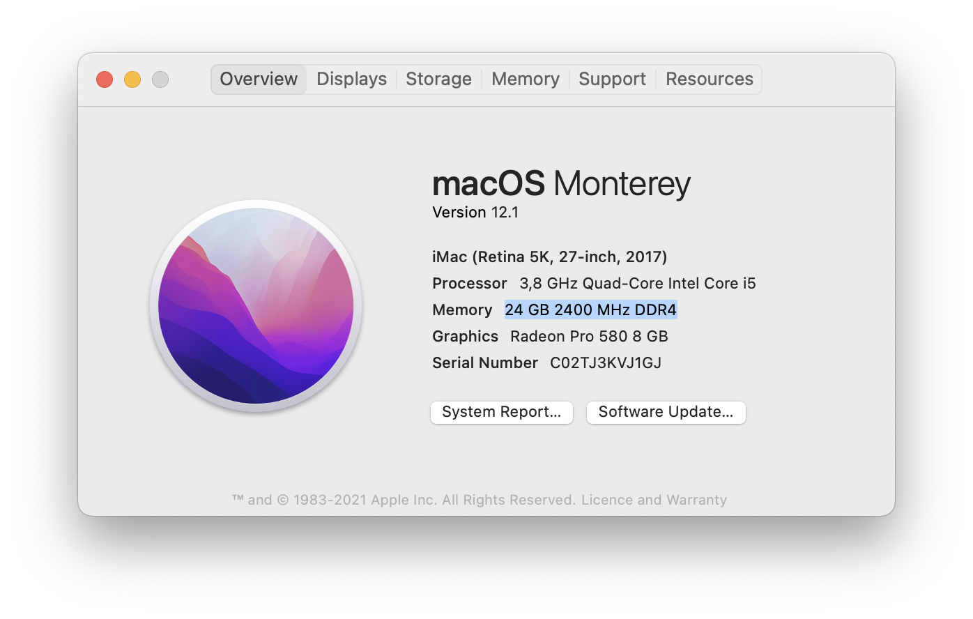

Re: Кто нибудь использует Capture One Pro?
goldpompon писал(а): Сб янв 15, 2022 21:35
MSI RADEON RX570 ARMOR 8G OC. Есть возможность купить такую видео карту бу., но за приемлемую цену. Кто-то такой пользуется? Кто-то что-то может мне посоветовать по этому поводу. Как всегда огромное всем мерси за помощь в нелёгком деле сбора металлолома.
В моем стареньком аймаке 2017 года (ретине 5К) стоит похожая - Radeon Pro 580 8 GB. Вроде бы тянет, но такие видеокарты в основном для поддержки большого разрешения монитора. Наверняка и в С1 сгодится.
