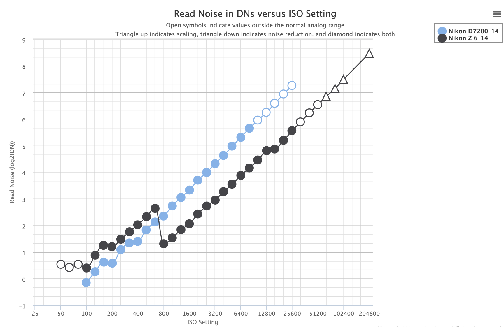

Профит в возможностях, в рабочих ИСО 3200 (не шумнее, чем ИСО 640-1000 на Д7200). И еще в том, что на ФФ с ШУ проще, много разной оптики.
https://www.photonstophotos.net/Charts/RN_ADU.htm
