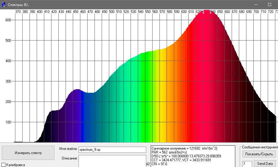

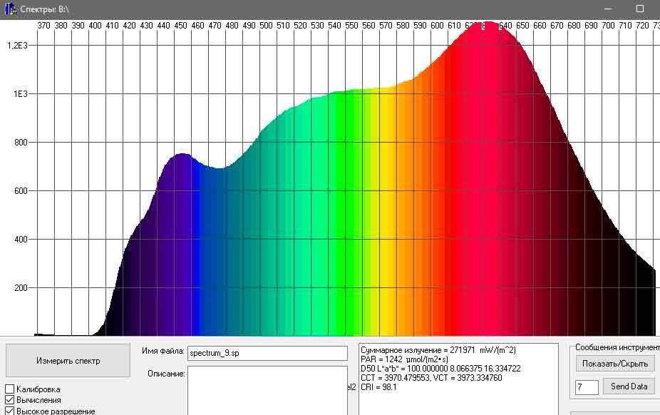

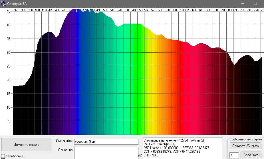

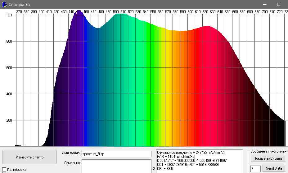

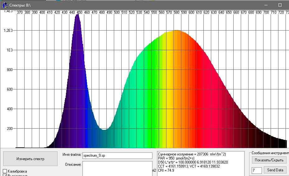

kreef писал(а): Сб апр 02, 2022 01:39
Я тоже с подачи местных специалистов (в том числе multiformat amateur много писал) поставил дома лампы Remez. Для наглядности замерил спектр (i1 Pro):
1) первая картинка - свет у меня за окном (на улице снег и слегка пасмурно):
2) Лампы Remez разной номинальной цветовой температуры (3000К, 4100К, 5700К) - замеренная немного отличается, но во первых измерял на скорую руку, во-вторых не в этом суть, главное что спектр более-менее гладкий и CRI высокий.
3) Обычная светодиодная лампа (не помню название) на которой написано 4500К - это типичный спектр обычных так называемых "белых" диодов дающих мерзкий мертвецкий свет - стандартный синий пик, провал и горб. Указанная цветовая температура на таких лампах ничего не говорит о качестве света.
По поводу качества самих лампочек Remez - не надо обольщаться, сделано так себе, "по Китайски", температурный режим работы и диодов и драйвера в цоколе очень не очень. Для использования дома для света в комнатах я их переделывал полностью.
