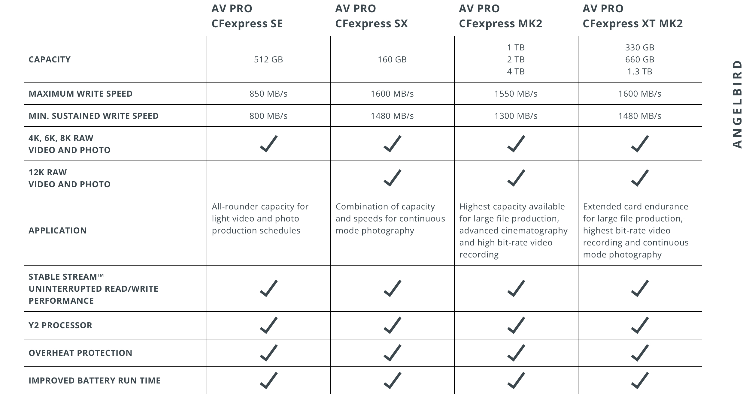

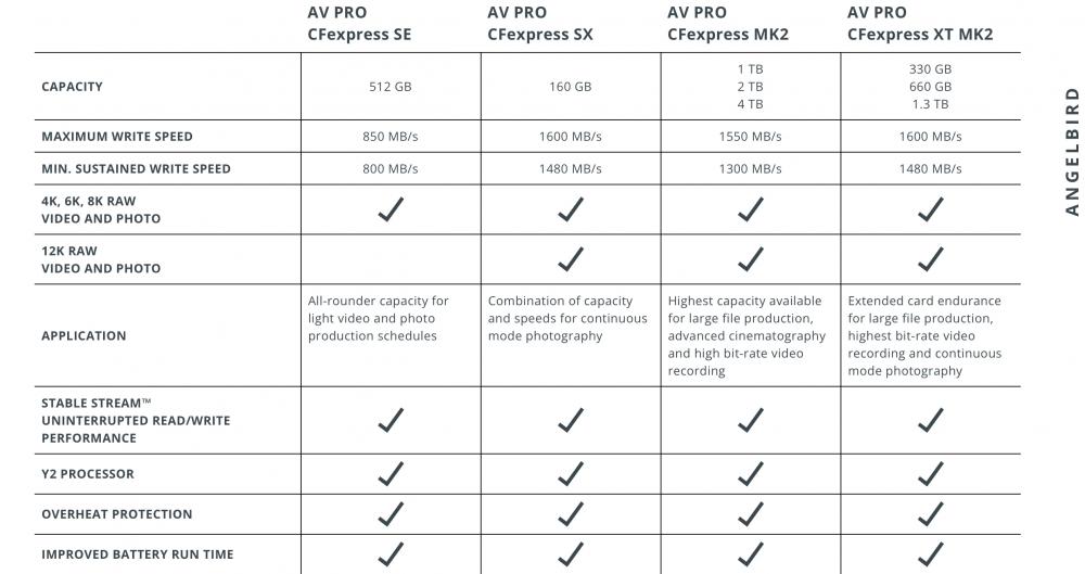

Для серийной съемки на z9 совсем другие критерии скорости записи на флешку - флешка должна писать не медленнее, чем 1400 мб/с, таких флешек пока не так уж много в природе. Из наиболее бюджетных (1600 мб/с максимальная записи и 1480 мб/с - минимальная), пожалуй, только эта (их делают в Австрии)-
https://www.cameranu.nl/nl/p3257060/ang ... eugenkaart
https://www.angelbird.com/prod/av-pro-c ... tegory=238
Есть еще аналогичные от Delkin, но они продаются только в Америке, в Европу их не продают.
И, пожалуй, еще эта (1480 мб/с максимальная скорость записи) - https://www.cameranu.nl/nl/p3172967/son ... eugenkaart
В идеале нужна эта - https://www.cameranu.nl/nl/p3262587/ang ... eugenkaart или чуть побольше - https://www.cameranu.nl/nl/p3262583/ang ... eugenkaart

Re: Блог владельцев z5
То что написано на карте не значит что так оно и есть, скорости нарисованные производителем это линейная скорость чтения и линейная скорость записи блоком определённого размера, в реальности картина иная, у разных карт трансляция оптимизируется под разные применения, например под кино, под фото, под работу с мелкими файлами и если скажем купили карту для кино то нет ничего удивительного что карта будет иногда тормозить на фото только потому что у неё достаточно мелкий размер "кэша" который часто дефрагментируют, что очень не быстро, в таких картах кэш используется для обновления файловой системы, а в случае фоток то и они попадают в этот кэш, то есть сколько то быстро отписали, кэш закончился, дальше не быстрая дефрагментация - "распихивание" содержимого кэша по блокам предназначенным для постоянного хранения. Это очень упрощённое объяснение, но суть должна быть понятна.
Какой еще "кэш" на картах ?acen писал(а): Пн июл 25, 2022 08:22
Где он там (в каком именно месте) ?
Я то все время думал,
что этот самый "кэш" ОС реализует.
Может есть какая-то спецификация
для всех производителей карточек ?
Дайте ссылку.
- AleksM
- Сообщения: 461
- Зарегистрирован: Вс апр 28, 2013 06:39
Собственный микроконтроллер в картах есть. Почему бы и кэшу не быть
