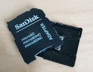

В начале августа, в поездке по Горному Алтаю меня настигла беда. Ну как настигла, сам дурак. Менял флешку ( снимаю на sd, так уж сложилось что все карточки microSD + переходник) и вставляю карточку с, как потом выяснилось, треснувшем переходником, он же адаптер. Итог - сломаные ламельки в картридери, испорченное настроение и невозможность продолжать снимать 850кой, ибо новодных флешек аля Cfexpress у меня нет, по чисто финансовым соображениям. Дальнейшее снимал на 700ку, отобрав её у жены .
Причем если переход с 700ки на 850ку мне дался очень легко и просто ( ну кроме освоения нюансов и вообще) то вот наоборот. Все тормознутое и работает ну совсем не так как уже привык .
По возвращению домой камеру отдал в ремонт местному умельцу ( золотые руки у человека! ). Итого ремонт мне обошелся в месяц (3 дня ремонта + ожидание посылки из Китая) по времени и в заметную для меня сумму.
По итогам - пересмотрел все адаптеры SD-microSD и выкинул штук 5 ( причем безродные все нормальные, а вот от самсунга - самая кака, причем к самим флешкам претензий нет) , прикупил ush-ii флешку от Adata на 64 гига - понравилось, серия реально стала "вечной" скорость таки чуствуется, выписал еще одну флешку на 128 гиг, скорость сливания фот на комп тоже заметно возрасла ( картридер понимает ush-ii ).
Так вот - будьте аккуратны при вставлении флешек и осматривайте их на предмет физических поломок, а не то будет как у меня.
И не стоит сливать фотографии через usb камеры - там разъем тоже достаточно нежный.

Вот совпадение, тоже сижу разглядываю переходник, который развалился, к счастью в картридере. А использовал его в стареньком Олике

Ну у меня gopro еще есть, для неё брал быстрые и годные микроСДшки.
Но переходники, зло.

Понятно что люди экономят.Но вспоминается одна народная сказка: Не гнался бы ты,поп,за дешевизной! Лично я всегда использовал полно размерные SD . Поначалу в моей Д500 стояла карта SD, но все таки купил CF Express B на 128 гигов.

К примеру в немаленьком городе Новосибирске более менее нормальные карточки SD были только под заказ или с Али брать. А фотать то хотелось сразу! Поэтому и microSD через адаптер.
