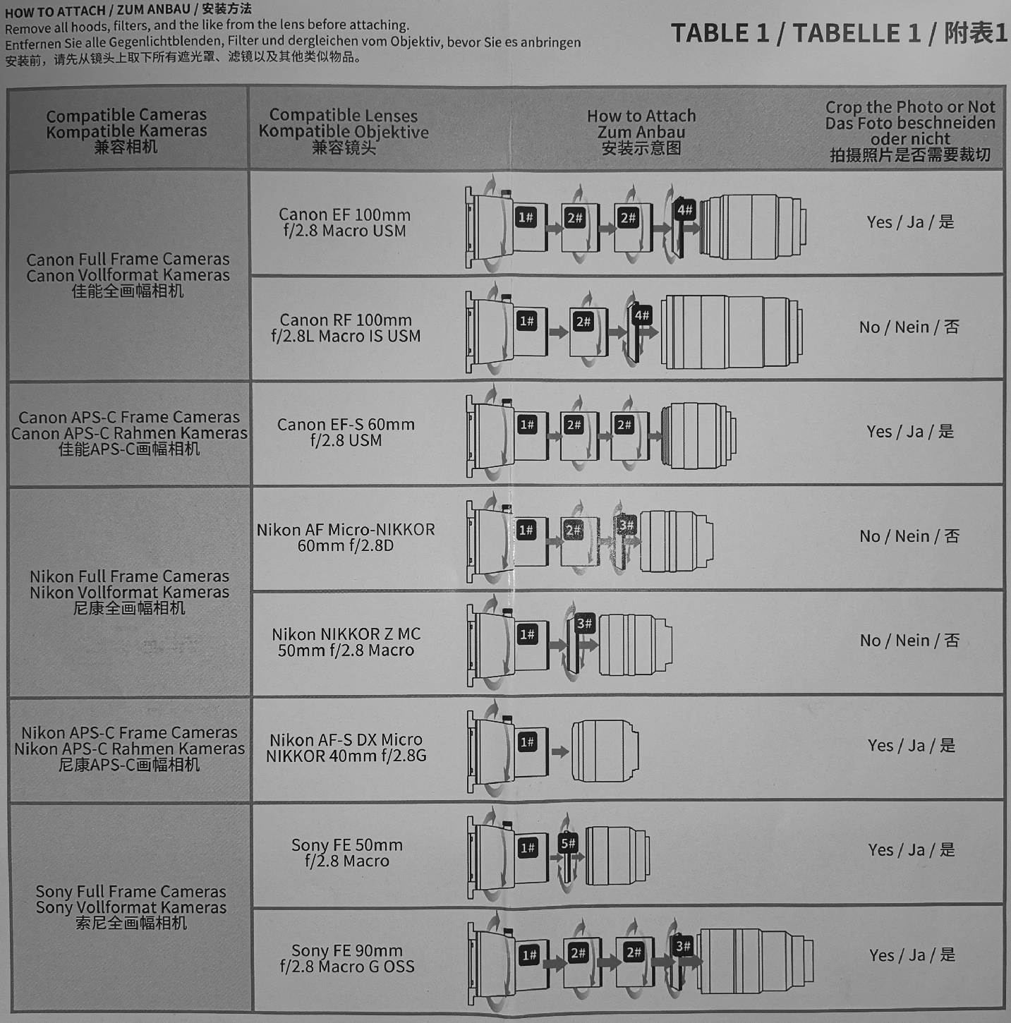

С какими объективами совместим сей девайс не подскажите?
В коробке был лист совместимости (прилагаю).
У меня предполагаю, что подойдут все из перечисленных:
Nikon FF:
AF-S Nikkor 24-70mm f/2.8G ED
AF-S Nikkor 24-85mm f/3.5-4.5G ED VR
Sigma AF 50mm f/1.4 DG HSM A ("Art")
AF-S Nikkor 70-200mm f/4G ED VR
при использовании имеющихся у меня макроколец Kenko Extension Tube Set DG для Nikon в разных сочетаниях.
Виктор.
Сообщения: 5187
Re: Так все-таки как правильно сканировать пленку?
Сообщение Виктор. »
OlAf писал(а): Пт окт 28, 2022 14:02
Под любые.
Сравните что есть у ES-2 и что есть у сабжа.
У сабжа по сравнению с ES-2 на 2 трубы удлинительные больше. И это важно. Так как дает возможность больше объективов использовать.
Самому огород городить, чтобы они либо вкручивались, либо стыковались без болтания, сложно.
Например я нацепил не макрик 70-200/4 и он фокусируется, если на насадке стоят все 3 трубы (при использовании макрокольца на бйонете шириной 36 мм).
И цена отличается в 3 раза в пользу JJC и с учетом того, что в JJC еще и подсветка в комплекте есть. Если брать без подсветки, то еще дешевле на пару тысяч.

Сообщение weber »
Я так понял, что Тамрон 90/2,8 макро сгодится.
Виктор.
Сообщения: 5187
Сообщение Виктор. »
weber писал(а): Пт окт 28, 2022 16:01
Приспособа по резьбе подходит через имеющийся в ней переходник на 62мм. Как понял у этого объектива 62 мм резьба?
А вот возможность фокусировки можно проверить измерив минимальную дистанцию от переднего края объектива до объекта съемки. Должно быть не более 16 см. Если объектив способен сфокусироваться на 16 мм от передней его кромки, то подойдет..
Если чуть больше, где нибудь 16,5 - 17 см, то может и подойти, но нужно точно измерить тогда.
Если дистанция больше, то потребуется еще одно удлинительное кольцо.
