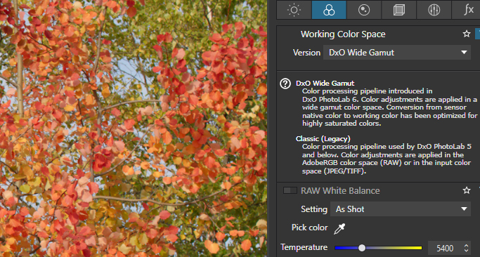

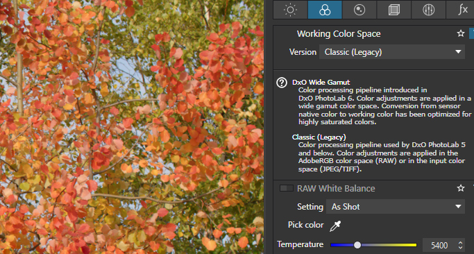

Любопытная вещь в шестой версии появилась - выбор рабочего цветового пространства. По моему разумению, оно должно влиять лишь на отображение цветов в процессе обработки фотографии.
Но вот я сохраняю картинку в sRGB, которая отличается лишь выбором этого рабочего пространства. Остальные настройки идентичны.
На выходе картинка разная.
С уважением, Александр

Re: Софт от DxO
не только в процессе обработки.
В более широком пространстве амплитуда возможного цвета выше. Это отображается в процессе обработки фотографии, да. Но и при определенных условиях может влиять на конечный результат после сжатия цветов до более узкого цветового пространства в конечной стадии. Насколько понимаю в случае этой программы в отображении экранных результатов и на заключительном этапе экспорта происходит "мягкая", возможно даже линейная компрессия, а не обрезание тех цветов, которые невозможны в sRGB. Впрочем, зависит от примененного метода цветопреобразования из профиля в профиль. Если вы обрабатываете в рабочем пространстве sRGB то результат в конечном пространстве sRGB будет ровно такой же как и в рабочем. Если Вы обрабатываете в более широком пространстве то результат в конечном пространстве sRGB будет зависеть от метода преобразования в конечное пространство на заключительном этапе сохранения картинки. Разные рабочие пространства в этой ситуации могут дать разный результат, да.
Судя по тому, что достаточно сильно разница в вашей картинке проявляется (заметна) в красных цветотонах, вполне возможно что в DxO таки применили в качестве внутреннего рабочего пространства что-то вроде ProPhoto RGB. Что выглядит логичным для софта, который претендует на профессиональное в индустрии изображений.

Re: Софт от DxO
Лишь зеленый и пастельные тона сложно различить при смене Цветового пространства.
Наконец насыщенный красный стал получаться без шаманских танцев.
