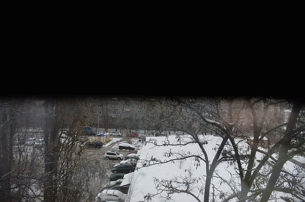

Здравствуйте! Подскажите, с чем может быть связана проблема? Купил новый D3200 и объектив 18-140 На фото верхняя половина черная. Карта памяти от старого фотоаппарата, если это важно.

Возможно затвор. Это без вспышки? Попробуйте на других выдержках. При покупке снимков с таким не было?

Вопрос нормально задайте, тогда получите более-менее конкретный ответ, а не перечень типа "а может быть это, а может быть то, а может быть и не это и не то, а совсем другое". Здесь экстрасенсов нет, выложите оригинал проблемного кадра с сохранённым ЕКЗИФом, а не почтовую марку 600х400 с полным отстутствием съёмочной информации.
ЗЫ "Провокатор" не имеет к посту отношения, просто кусок другой картинки.

Я правда хотел бы задать вопрос нормально, если бы знал как. Я в этом деле новичок, и всех тонкостей не знаю. Это мой первый фотоаппарат. Оригинал фото не могу прикрепить, так как он весит больше 300 кб, пришлось сжать до почтовой марки, чтобы показать как выглядит проблема. Фото без вспышки. Посмотрел информацию на смежных форумах, посоветовали посмотреть затвор в ручном режиме. Визуально, одна шторка немного согнута. Спасибо всем за комментарии.

Заказывал на яндекс-маркете. Оформил возврат. Благодарю за ответы.
