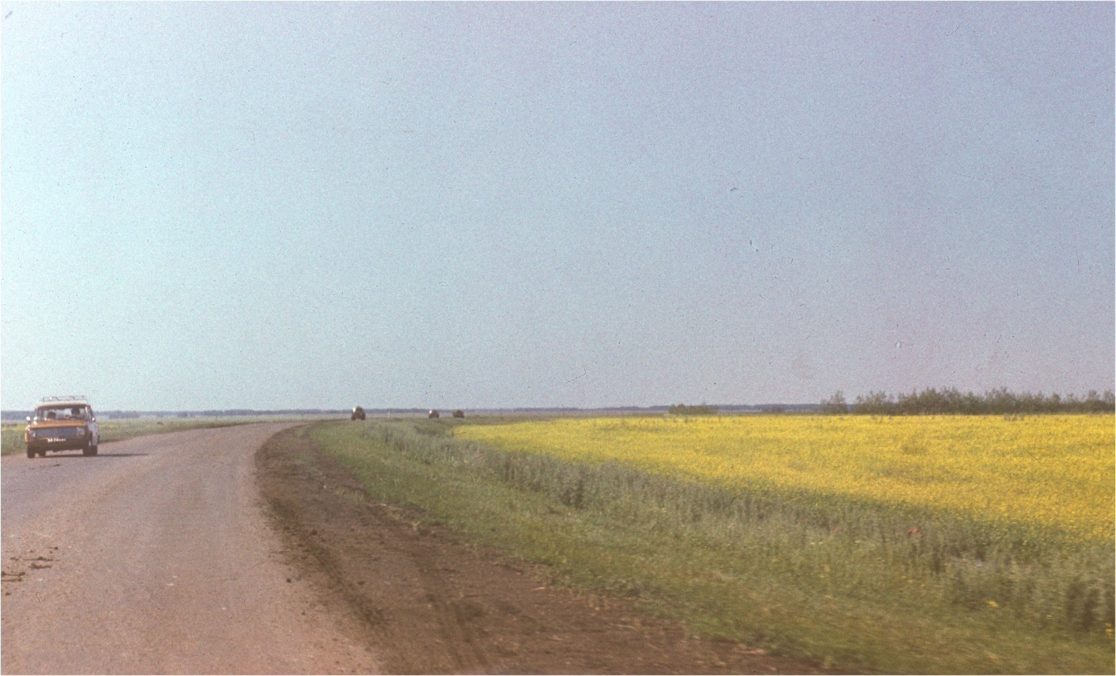

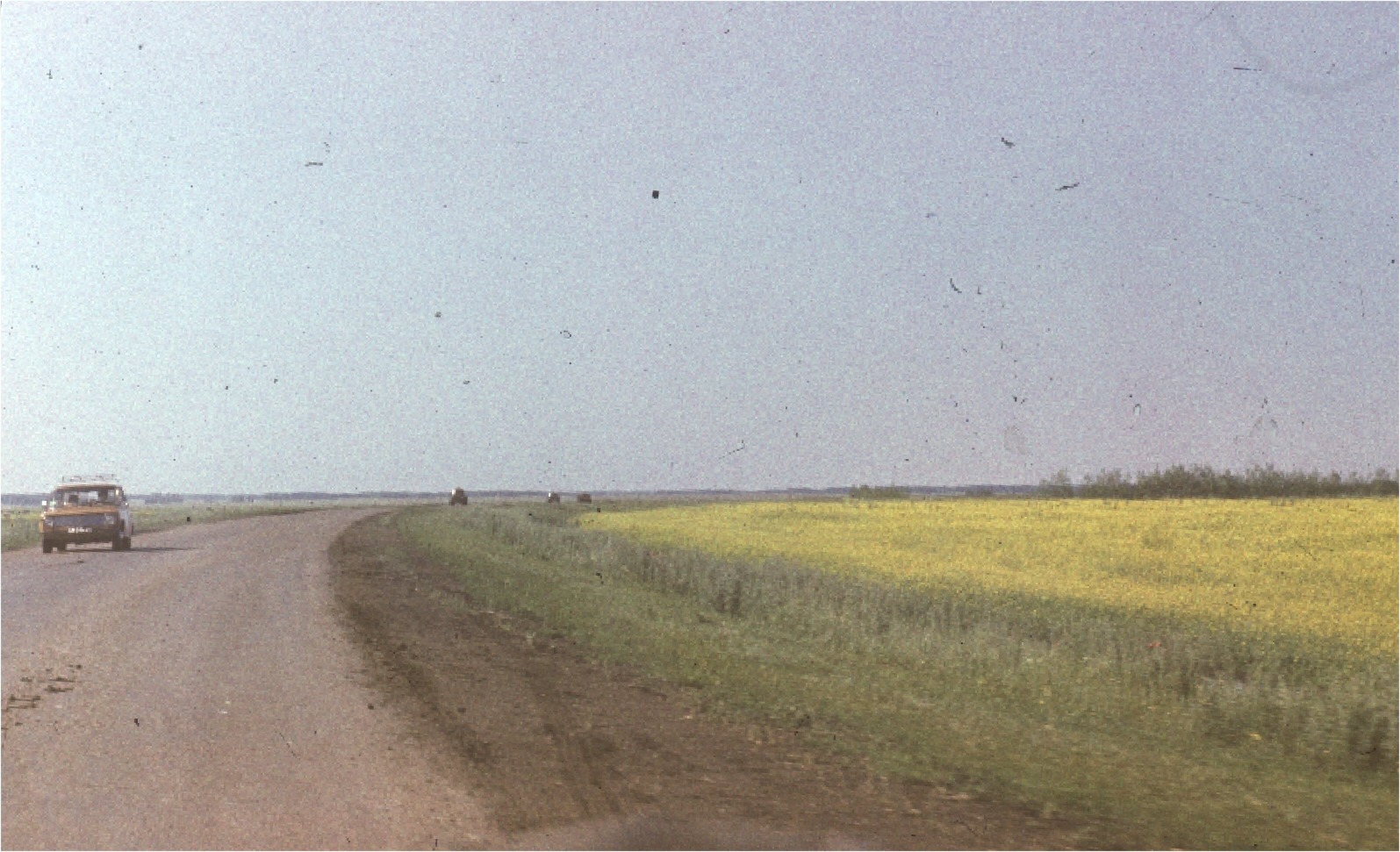

Не помню в какой теме меня просили показать отличия сканирования специализированным сканером и пересъемкой.
В спецсканере есть отдельный инфракрасный канал. Он позволяет отсечь внешние повреждения пленки.
Недавно начал сканирование старых слайдов 80-х годов. Вот пример сканирования, первый снимок до применения
инфракрасного канала, второй - после. Сканер Optic Film 7600i, программа VueScan Pro:
Без обработки.

Авихай писал(а): Чт ноя 17, 2022 21:35
Недавно начал сканирование старых слайдов 80-х годов. ............
Без обработки.
Просто дополню одним важным нюансиком. Эта технология называется Диджитал Айс и используется давно и успешно и в дешёвых бытовых и в дорогущих профсканерах и в сканерах МФЛ. Только есть одно "НО", эта технология не работает на черно-белых, серебряных пленках, а вот на монохромных цветных, типа .того же Илфорд ХП1, работает.

Barco писал(а): Сб сен 10, 2022 03:39
С адаптера Nikon ES-2 в несколько раз дешевле, чем с Plustek OpticFilm 7600iAI, почему выбрали сканер?
С царапинами как боретесь?
По артефактам всё понятно - результат впечатляющий.
А размытие почему такое?
С такого скана максимальная печать - 10х15 или меньше.
Смысл убирать артефакты, если сканер замыливает до брака?

Дело не в сканере. Хорошие, четкие слайды он и сканирует хорошо.
К сожалению, после 30-40 лет хранения больше половины слайдов ORWO CHROM теряют качество.
Я уже не говорю про ORWO COLOR или черно-белые обычные советские пленки.
Надо было раньше это все переснимать, но, впрочем, 10 лет здесь роли не играют, а до того не было у меня этого сканера.

Авихай писал(а): Вт ноя 22, 2022 16:31
А что не так с советской чебухой? Переснимал отцовский архив 50-летней давности.
У меня она никаких нареканий не вызывала. Наоборот – нас всех переживёт.
