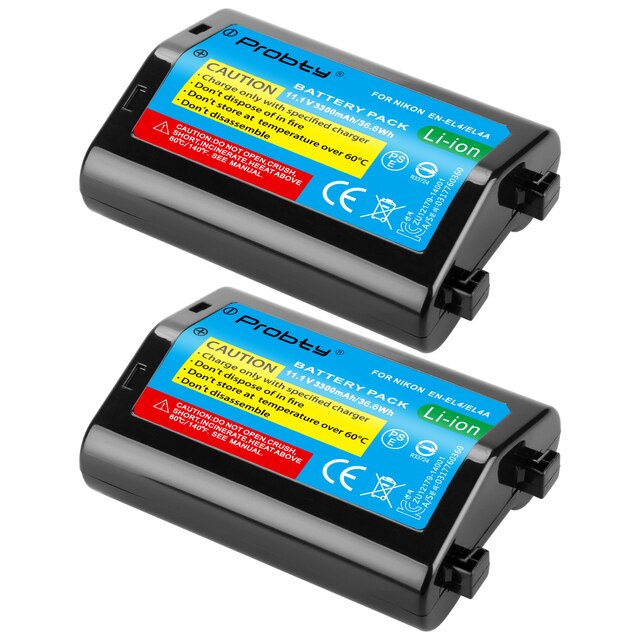

по поводу замены элементов в батарее.
заменять на новые элементы не имеет смысла.
после замены батарея будет держать примерно "столько-же", сколько она держала до замены.
вся беда в том, что контроллер (выполнен на atmega8) запоминает "износ" батареи и не дает ей работать больше чем она, "типа", может, и отключает ее в самый подходящий момент.
- разбирались/менялись фирменные никоновкие батареи
- заменялись на новые качественные, протестированные "панасы" 2.2 А/час элементы
- проверено на 2х фирменных батареях
- калибровка, множественные заряды/разряды не дают результата.
- выяснял достаточно долго, нудно в течении месяца
на ютубе общался с "разборщиками", подтвердили, что после замены "уровни износа" остаются на прежних уровнях (либо хитро молчат или отвечают "пространственно", что все ок и бла-бла-бла :о)
по поводу "разобраться" с контроллером/atmega8
- обычно, нормальные производители "лочат" свои контроллеры от считывания содержимого
- я сам решил не браться за эту операцию, поскольку даже если бы удалось прочитать 100% содержимого всей памяти, то "дальнейшие разборки что к чему" затянулись-бы на долгие времена
- решил приобрести на али "аналоги", они пока работают отменно, последняя съемка 4 дня, 1500 снимков, одна батарея, D3s + 70-200 II N/ED v.stab
удачи, коллеги :о)

Естественно банки нужно менять с чипами - это как заправка родных картриджей для принтера. Странно что Вы этого не знали.
У меня тоже D3s + 70-200/2.8G VR II + 24-70/2.8(без стаба)
Когда я купил родной акб от Никона (по тем временам за 11.000 руб на Никон сторе) то он держал более 2500 кадров при съёмке сериями и интенсивном просмотре.
Поэтому 1500 кадров это "слабое подобие левой", которое происходит скорее всего из-за того, что банки в "аналогах" не японские A123(Li-Fe), а кхетайский ноуноейм.
Рекомендую так же проверить эти "чудо-аналоги" на морозце - "китайцы" будут проседать в разы быстрее. Родные же до -12 градусов работают в течении дня без всяких "согреваний".
Это я к тому, что смысл заморачиваться с поиском мастера для замены банок точно есть! Естественно нужно менять на качественных яппов - стоимость за банку от 1500 до 3000, в зависимости от ёмкости.
В батарее 2 банки + контроллер + работа, вот и считайте. Вообще при покупке камеры такого уровня деньги платятся за надёжность и втыкать в неё неизвестно что, себе дороже выйдет - минимум попадёте
на деньги при срыве коммерческой съёмки.
эта фигня "проявилась" только после определенного периода у "особожадных" ... например D300 & 7D меняются великолепно
и это, я писал больше для тех, кто это еще не знает (неск. страниц назад обсуждали эту тему, читал, наткнулся :о)
да и так, периодически натыкаюсь на старые форумы, где народ "считает" что заменяя банки они "восстанавливают" батарею (таких мнений достаточно в инете)
> родной акб от Никона / 2500 кадров
за эти деньги мы спокойно, без ловкости рук и машеЙничества возьмем стОлько "подменок" сколько захочется и влезет в рюкзак
расшифровываю: 4 дня не выключаясь все светлое время, и 1500 - это выхлоп, после удаления "кучи" дублей и брака
заряд 4 деления (т.е. минус одно деление), батарею сразу после сьемок - в зарядку и меняю с подменкой
сколько реально они могут отщелкать - я не знаю, после каждой сьемки сразу в зарядку и меняю для ротации
так что вполне себе отличные батареи, пользуюсь 2й год, не подводили ни разу
вполне допускаю, что после 3х или 2х делений зарядка будет мгновенно сваливаться в ноль, ни разу еще не разряжал до такого состояния
> вот и считайте
а чего считать? мы и сами себе с усами :о)
> В батарее 2 банки
три 2х амперные банки 18650 :о)
в моих аналогах установлены 2.2А и даже, если они со временем и морозом "приседают", то все равно отлично выполняют свою работу.
а все остальное не имеет смысла обсуждать (каждый берет то, что ему подходит и сам несет на себе эту "ответственность")
как с фломастерами, у всех они разные... зеленые и красные :о) самое главное ведь то, что мы делаем этими баратеями?! правильно - фотографии... :о)
удачи

Ну если в рюкзаке только фотопринадлежности, тогда да - лишний кг погоды не сделает. Только вот потребность в замене "неизвестного" акб может произойти в самый неподходящий момент, что влечёт постоянное таскание рюкзака на себе, что не везде возможно.
Или по старинке - "Пояс аккумуляторный"?
Это уже совершенно другой расклад! Я дубли и брак уже после съёмок удаляю, т.к. снимаю в основном в raw и отдаю jpg только после обработки. Снимаю до почти(одно-два деления) полного разряда батареи и после этого меняю на запасную. Потом уже дома заряжаю обе. Кстати, какой именно "аналог" используете?
За информацию по кол-ву банок спасибо - сам не разбирал и думал, что там другой размер. А вот про "фломастеры" не очень понял - техника профуровня заявлена как БЕЗОТКАЗНАЯ, за что и стоит как "крыло боинга". Иначе смысл столько за неё платить.
Остоновлюсь, пожалуй, на "соломоновом решении" - куплю парочку "аналогов" и отдам один родной в "переборку", а там видно будет.

напишите в личку, лучше на почту, пообщаемсяотдам один родной в "переборку"
