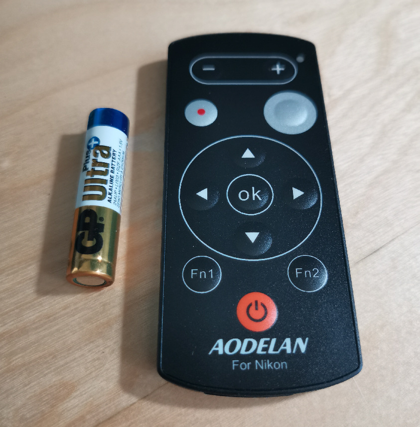

Sanitar писал(а): Сб янв 28, 2023 07:22
Nikon ml-l7, но на камере нужна прошивка не ниже 1.40
Он для кулписков делался, на удивление, новый пульт никон не стал выдумывать, а позволил таки пользоваться уже существующем, к тому же растиражированным в большом количестве.
Я аналог купил на алишке
Проблема в том, что если в камере установлено выключение через "х" минут, то связь с пультом теряется и надо пульт снова "связывать с камерой"
