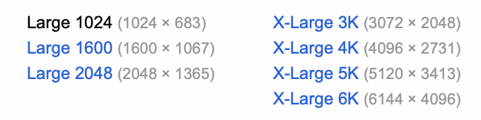

Что касается картинок для интернета, то я не парюсь вовсе, так как люди их будут смотреть на разных мониторах, всем не угодишь. Единственное условие, которое я стараюсь соблюдать при ресайзе - это некоторые стандарты Фликра, они следующие:
Если выполнить эти разные стандартные размеры ресайза с точностью до пикселя (по ширине!!), то фликр не будет к этим картинкам применять свои алгоритмы ресайза при клике на картинку в главном окне на странице. Да и ресайзит он их аккуратнее ( к промежуточным размерам применяет грубую интерполяцию). Чтобы тебе было понятно (и тем, кто в курсе дела), это приблизительно то же самое, что на нашем форуме размер картинки в 1000 пикселей - движок форума их не ресайзит и не искажает, а 1001 пикселей уже подвергнется варварству со стороны движка (и замыливает, и убирает цветовой профиль в превьюшке в посте). Pro-аккаунт на фликре позволяет смотреть ленту фотографий в любом разрешении, вот на максимальное допустимое разрешение я и ориентируюсь.

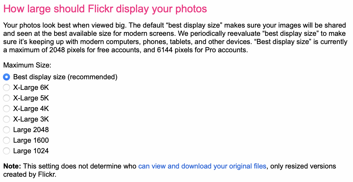

Вот из настроек на фликре:
То есть, если загруженный оригинал больше одного из стандартных размеров фликра, но меньше следующего, Фликр будет его принудительно ресайзить до ближайшего меньшего стандартного размера. Чтобы этого не произошло, нужно загружать точно один из тех размеров, что указаны в таблице.
Чтобы не прогадать, можно делать маленький ресайз, например, 5120 по длинной стороне, но сейчас это здорово, а спустя несколько лет окажется мало для тех мониторов, которые тогда будут актуальны. Чтобы не переделывать работу, я стараюсь оставлять ресайз с запасом - 6144 пикселей по ширине. А для z6 остается только 5120 (либо вообще не ресайзить).
