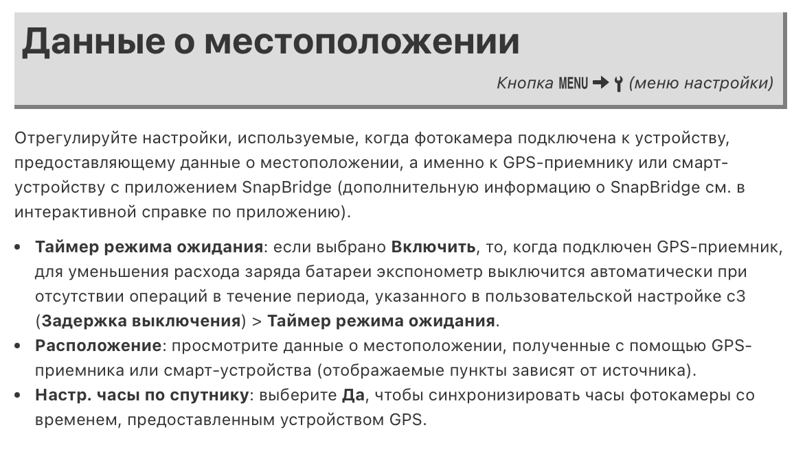

На старших тушках провод подключается к 10-пиновому контакту, который расположен рядом с байонетом, и я его обматываю вокруг GP-1
Недостаток один и основной - у меня нет телефона с собой. Включил камеру - и уже все работает, полная автономность. На z9 GPS продолжает работать даже при выключенной камере (такой режим задается в меню), он потребляет очень мало энергии. Поэтому не нужно ждать, когда он поймает спутники.
Из инструкции к шестерке/семерке:
Ага, на этих камерах в меню для координат тоже есть пункт о таймере режима ожидания!! Если он на OFF, то камера не отключит экспонометр и выест всю батарею.
Ты выше писала, что должны пофиксить?
Имею ввиду отвязать GPS от экспонометра. Или не правильно понимаю?

Если в меню выбрать правильные настройки, то отвязывается, для этого в меню « местоположение» нужно параметр «таймер режима ожидания» перевести в положение ON.
В девятке сенсорный экранчик, и выставление параметров в меню (пальцем) не требует подтверждения кнопкой ОК, поэтому легко случайно коснуться соседней строчки и в ней изменить параметр (и не заметить этого). Так и произошло в моем случае. Всегда режим ожидания стоял на ON (и все работало штатно), а потом, видимо, поменял значение, выключился. Я не сразу нашла причину, почему камера греется без использования. Я просто совершенно забыла, что таймер ожидания можно отключать через это меню (разбиралась с ним только в день покупки камеры, а потом туда почти не заглядывала). Мы же редко что-то изменяем в разделе меню с гаечным ключом. В меню пункты о включении GPS и о включении таймера режима ожидания находятся рядом. Включая GPS, можно случайно коснуться соседней строчки и выключить в ней очень важный параметр.

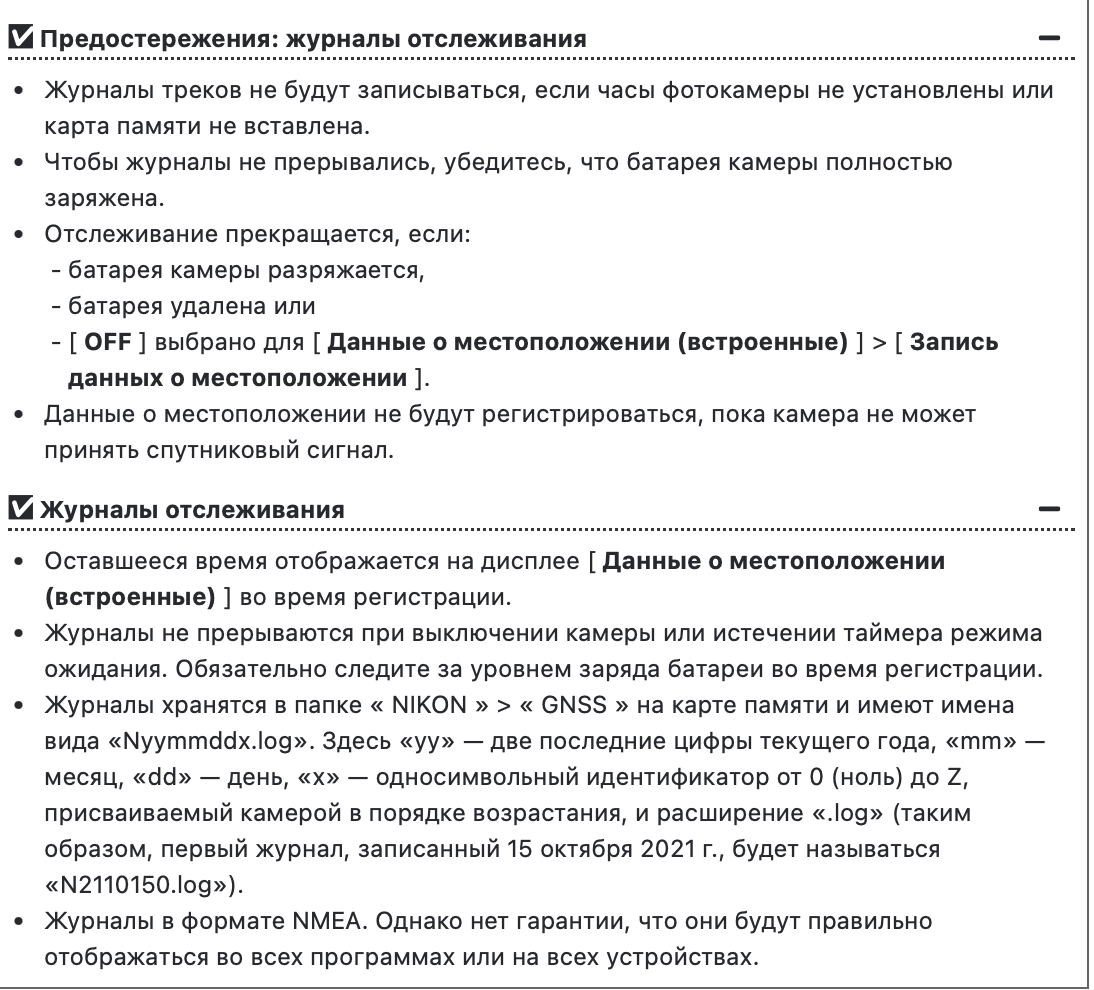

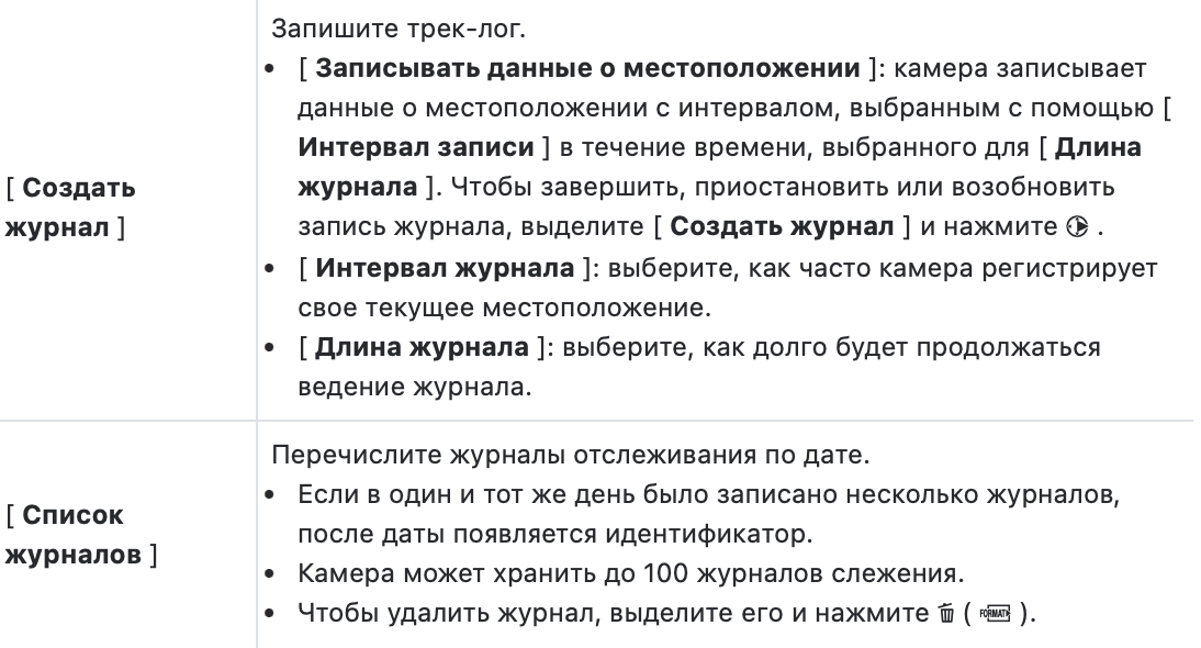

Журналы в Никоне в формате NMEA, они открываются в VisualGPSView - https://www.visualgps.net
