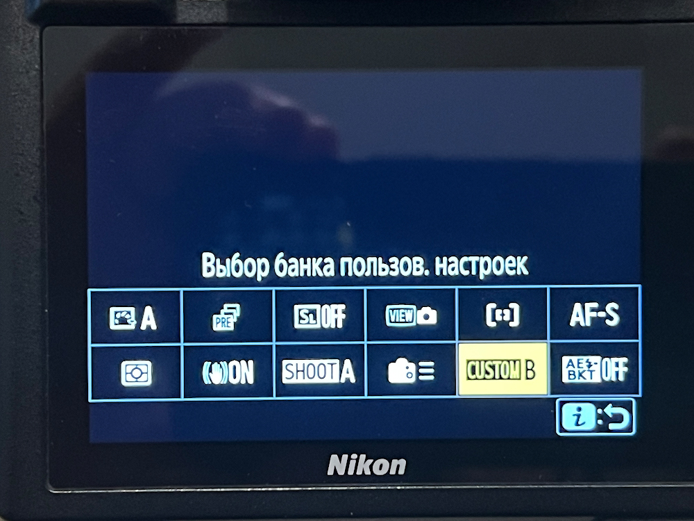

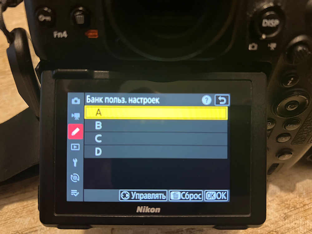

Полагаю, что в восьмерке настроки такие же, как в девятке, поэтому делюсь своим опытом.
В камере есть две группы банков (по 4 в каждом - A, B, C, D) - банки фотосъемки SHOOT (в них запоминаются настройки из меню Фотосъемки), и банки пользовательских настроек CUSTOM - в них запоминаются настройки из меню с иконкой-карандашиком.
Сначала нужно открыть какое-то меню и в нем нажать на какой-то банк (например, банк А для пользовательских настроек), затем в этом меню поставить свои настройки по всем пунктам (для данного сценария), а затем, не выключая камеры, опять зайти в самую первую закладку с банком А и нажать на слово ОК в ПНУ на экранчике. Тем самым все настроки данного меню запомнятся в данном банке. И так - по всем меню, для разных сценариев. Разумно дать каждому меню свое название. Например, меню А - статика, В - динамика, C- макро, D - портрет или работа со вспышкой.
Очень полезно выбор обоих банков (фотосъемки - SHOOT - и пользовательских настроек - CUSTOM) отражать в меню i, тогда сразу видно, какие банки в данный момент работают, и их можно быстро поменять на необходимые банки.
